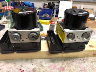

Ik heb een paar foto’s gemaakt, die ik de clubleden niet wil onthouden:

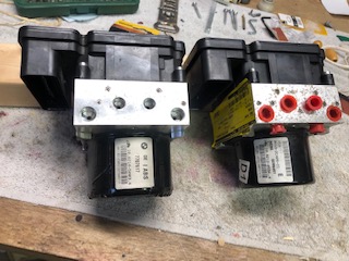

BMW met 4 aansluitingen, Rechts de Ford met 6 aansluitingen (heeft ook 2 wielen meer)
Ook aan de onderkant kleine verschillen waardoor 1 op 1 overzetten niet verstandig is.

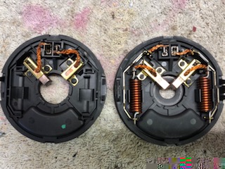

Links de BMW met vastzittende koolborstel en rechts de Ford met vonkenblussers.

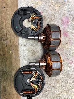

Als je nou wilt weten waarom de BMW stuk gaat, zie de collector.
Links de BMW waar je kunt zien dat de koolborstels zwaar gevonkt hebben
en rechts de Ford die 30.000 Km meer gelopen heeft dat de RT.

Ik ben ook zeer benieuwd. Het exemplaar van Ford ziet er beter uit.
Benieuwd waarom ze voor BMW iets afwijkends hebben geproduceerd.
Vast iets met een lagere inkoopprijs voor BMW. :imp:
