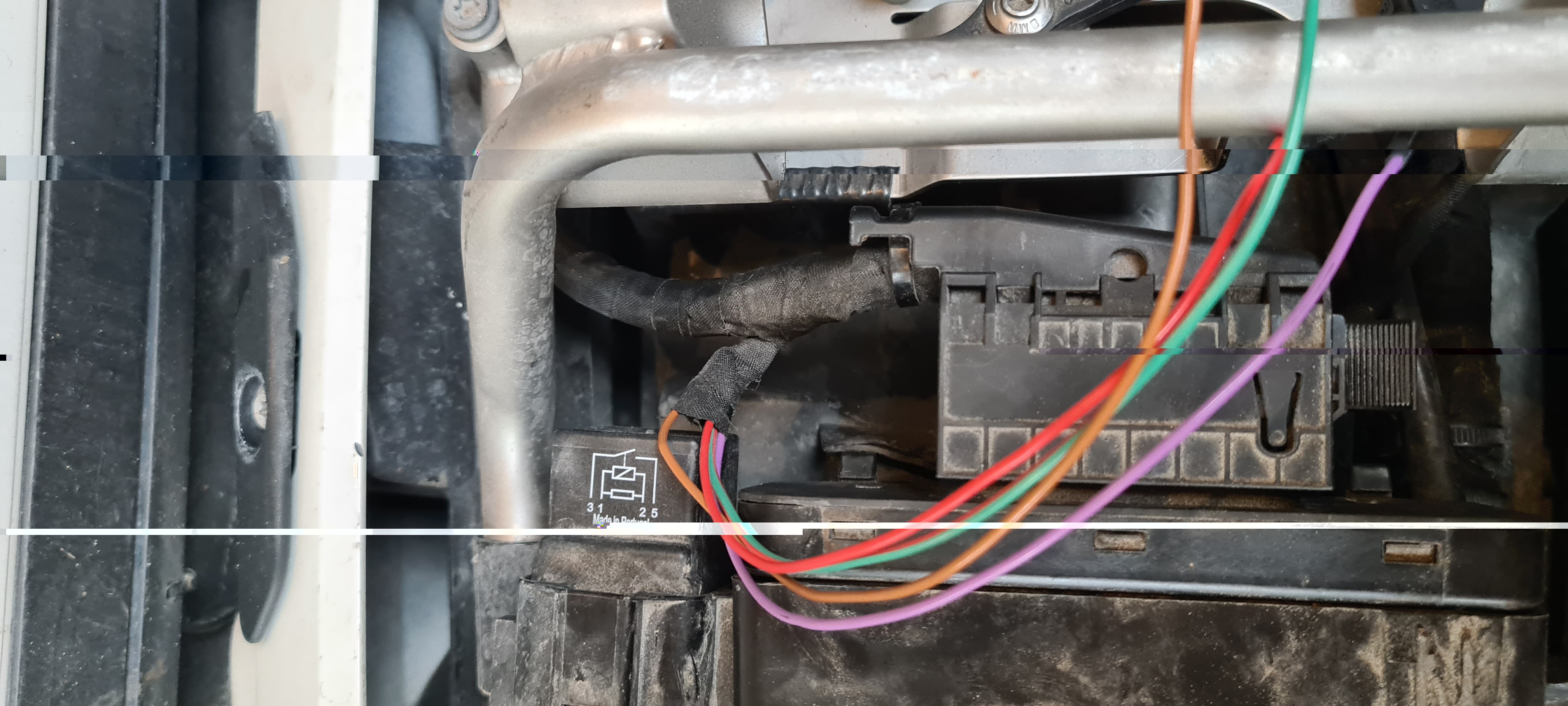

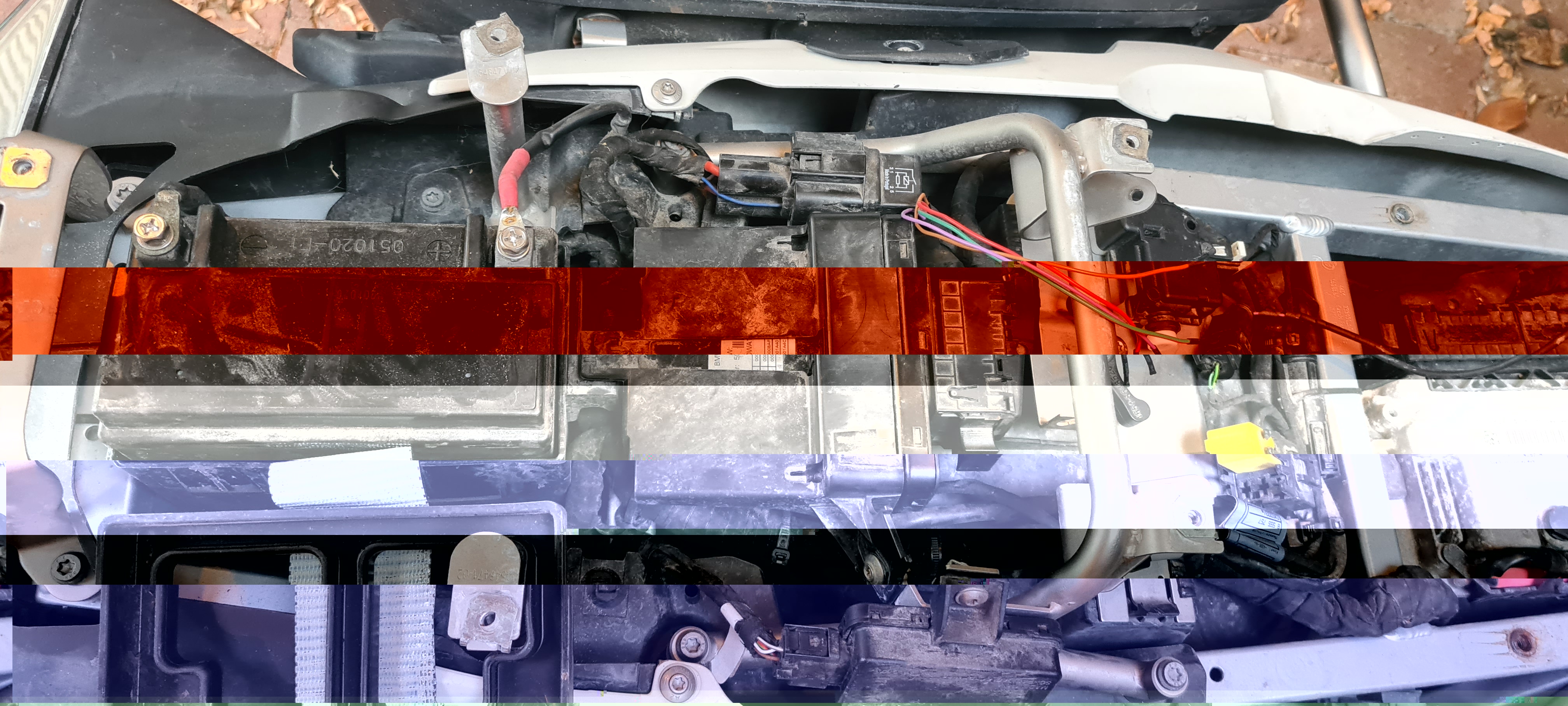

Ik heb een BMW R1200 RT P waar alle politie zaken van verwijderd zijn;
Onder de (lege) radiobox zitten 4 afgeknipte draden. Weet iemand wat de functie hiervan was?
Ik heb ze door gemeten:
Bruin lijkt verbonden met de massa
Rood lijkt constante voeding van de aux battarij
Rood/Groen lijkt een geschakelde voeding (ook van aux. batterij)
Paars geeft 7.5 V zowel bij in- als uitgeschakeld contact
Ik wil deze mogelijk gaan gebruiken om war accessoires van voeding te gaan voorzien.
In het radio compartiment zit normaal gesproken de aansluiting voor een radio. Deze radio’s hebben voor het onthouden van de ingestelde zenders een vaste aansluiting nodig (rood) en een geschakelde voeding die de radio echt aan zet (rood/groen) en dan niet te vergeten de massa aansluiting (bruin).
Waar de paarse draad dan voor is kan ik niet met zekerheid zeggen. De 1200 heeft een communicatie bus naar vele componenten lopen die alles in de gaten houd en zo nodig regelt. Dat zou de paarse draad kunnen zijn. Maar daar zal best wel iemand op aanslaan en de bevestiging kunnen geven.
Ik denk dat ik die geschakelde draad ga gebruiken om een relais mee te schakelen. Is wel weg dun om beetje vermogen doorheen te laten gaan.
Het is maar net wat je er mee wilt schakelen. Als dat een schijnwerper is dan zou ik zeker een relais opnemen. Als het een radio of een laadplug gaat worden voor je telefoon dan heb je daar ruim voldoende aan.
Als het de standaard dikte is van 1 mm2 dan is dat gemaakt voor 10A. De maximale aansluitwaarde staat vaak vermeld in het boekje. Dat zal ook zeker terug te vinden zijn op het internet.
Probleem is dat ik niets over de politie uitvoering kan vinden, alleen de normale.
Er komen breed stralers op, vandaar
Dat soort onderdelen moet je via een losse zekering naar een relais en dan naar de lampen schakelen.
De stuurstroom voor het relais via een schakelaar schakelen die de voeding van de verlichting af haalt.
De draden voor de radio zouden wel gebruikt kunnen worden voor het relais te schakelen maar als je de voeding van de verlichting haalt staat deze uit als de verlichting uit is en tijdens het starten wordt (bij de meeste motoren althans) de verlichting even uitgeschakeld.
Bij de P modellen zat in het radio compartiment altijd een extra accu. Waar de draden voor zijn weet ik niet, maar waarschijnlijk hebben ze met deze extra accu te maken. Misschien dat de firma Huisman in Nieuw Vennep je verder kan helpen. Zij bouwen volgens mij de politie modellen op.
Huijsmans Service Center BV Nieuw Vennep even bellen of mailen voor uitleg.
