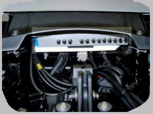

Hij ligt vanachter onder het zadel van de bereider. Ligt wel los maar dat valt wel makkelijk op te lossen dmv. Nieuwe velcro. De oude is wat versleten. Is er misschien een betere plaats beschikbaar? Zou mijn zadel eens in laagste positie willen proberen en dat gaat nu niet.

Qua plaatsing, rekening houdende met eventuele “stoorpulsen” van externe bronnen omdat de AutoCom “slechts” een plastic behuizing heeft, raad ik de plek aan tegen de bovenkant van de onderkant waar de tupperware aan de achterzijde zit. Zeg maar daar waar je zadel aan de achterzijde over heen gaat.

/Edit: Toch nog een plaatje gevonden in het archief.
Afbeelding komt uit de installatie-handleiding van de Baehr tbv de 1200RT, maar je krijgt een redelijk idee wat de, in mijn optiek, ideale plek kan zijn;
Afbeelding is dus (c) Fa. Baehr :wink:
