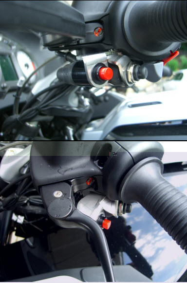

Nou zoek ik de perfecte plek op het stuur om de P(ush)T(o)T(alk) te monteren van m’n Aotocom systeem.
Wil toch wel met m’n maatje kunnen blijven praten van Bike To Bike.
Weet iemand mij dit te vertellen?

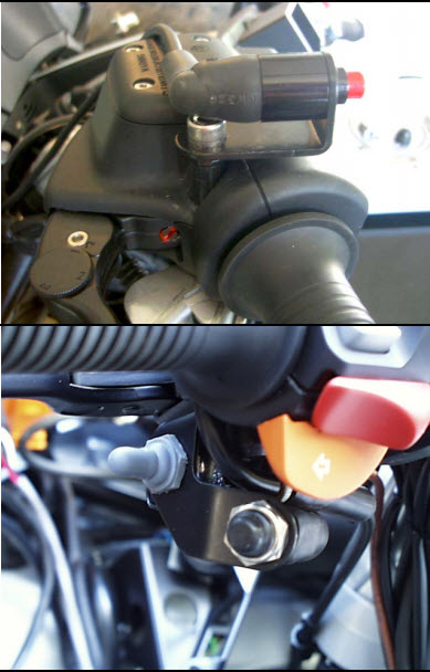

Hierbij wat foto’s van PTT’s;
Heb hem aan het linker handvat zitten en wordt met de duim bedient, kan hem goed bedienen alleen niet terwijl ook de koppeling ingetrokken is. Als je de originele hebt is er ook een 3-standen schakelaar bij en kun je die in stadsverkeer op VOX zetten en als je geen tegenspraak duld :smiley: op permanent zenden.
Je kunt gewoon een drukschakelaartje halen bij de lokale electronica zaak, past mooi in het gat naast het handvat links (naast de hydraulische vloeistofhouder), kun je dan met je duim bedienen, zelfs als je schakelt.
