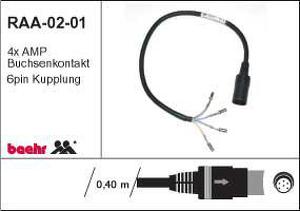

Dus ja, naar mijn inschatting zal die radio-kabel “Radio-Anschlussadapter” (onderdeelnummer: RAA-02-01) ook op jou unit moeten kunnen werken.
Die zit dus absoluut zeker-weten niet bij de 1150RT-kit. :wink:

-Een Baehr kabeltje RAA-02-01 zoals hierboven genoemd om de boordradio aan te sluiten op de Ultima.

Stekkerblok aan de achterzijde van de radio verwijderd en vervolgens de stekkertjes van het Baehr kabeltje ingeplugd.

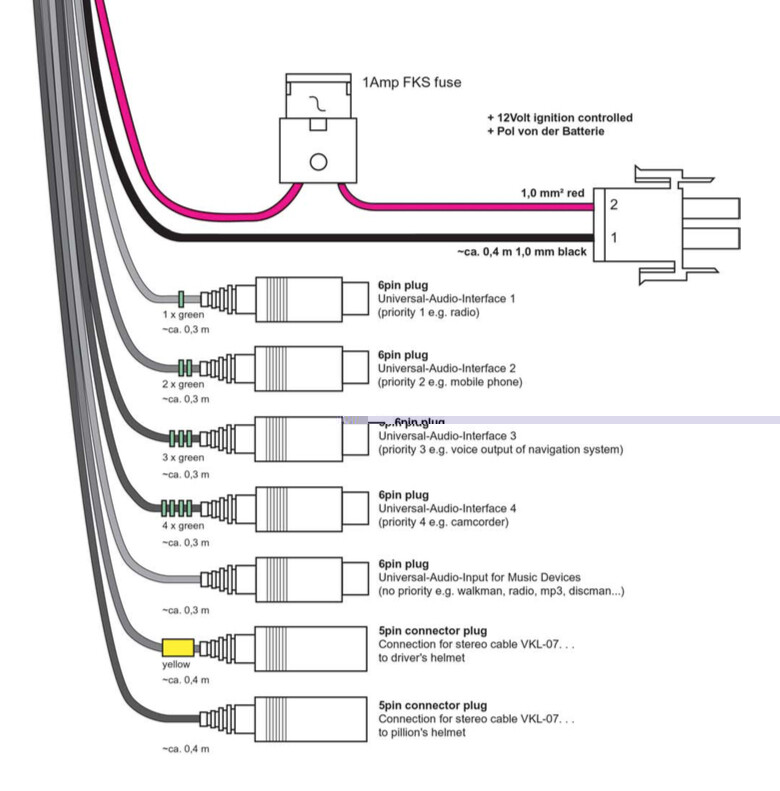

Mijn garmin heb ik aangesloten op het prioriteitskabel 1 van de Ultima. Prioriteitskabel 2 en 3 zijn niet aangesloten.
Wat ik nog wel raar vind is dat als ik MP3 muziek beluisteren vanaf het sd kaartje van de Garmin, dat dan het geluid van de boordradio niet weg wordt gedrukt. Ik hoor dus 2 soorten muziek door elkaar heen. Dit is wel op te lossen door de boordradio uit te zetten maar in mijn beleving zou alles wat op de prioriteitskabels van de Ultima is aangesloten het geluid van de boordradio weg moeten drukken.
Hebben jullie enig idee of de manier waarop ik de boordradiokabel en de Zumo op de Ultima heb aangesloten de juiste is of dat er betere opties zijn?

Ik vermoed dat je mogelijk iets moet doen met de instellingen van de potmeters;
De directe-radio aansluiting (Universele Audio Input) heeft geen prioriteit volgens de handleiding, dus daar kan je alleen het volume van instellen.
Eventueel op Interface #1?
Normaal gesproken gaat de GPS op interface #3
Misschien anders eens met interface #1 & #3 gebruiken?
#3 dan voor je radio, en #1 voor je GPS (met MP3), dan heeft de GPS hogere prioriteit.

Het werkt allemaal weer zoals het moet werken. De oplosssing was het aansluiten van de Garmin op prioriteitskabel 3 in plaats van 1. Mogelijk kunnen de instellingen van kabel 1 ook zo aangepast worden dan het ook werkt maar dit was de simpelste oplossing.
