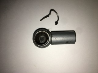

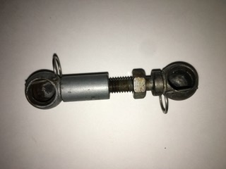

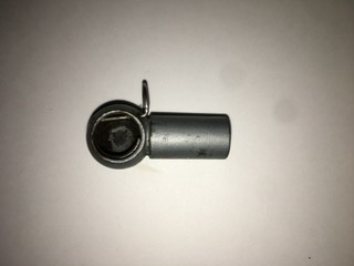

Het is gelukt om te stellen. Aan de kogelgewrichtjes zit een veer. Die maak je met een horizontale beweging los van het busje en dan haal je hem er met een verticale beweging uit. Nu kan je het kogelgewrichtje van het kogeltje afwippen. Vervolgens kan je draaien. Bijgaand een paar foto’s ter verduidelijking.
