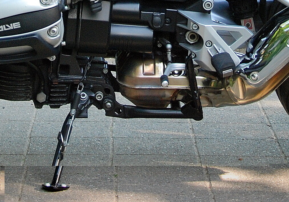

Ik herken dit probleem volledig en heb het volgende geknutseld:
Op mijn R1100RT jaren door het probleem heen gewerkt tot bij de R1150RT het licht aan ging en dit gemaakt heb, eerst van een stukje hout met ducktape en vervolgens deze variant. Het deel dat tegen mijn voet komt staat beduidend lager en meer naar buiten, ik hoef mijn voet nooit meer van het pedaal te halen voor op- of terugschakelen, heb nu soms de neiging te snel te schakelen en dan kan de bak dan weer niet aan.
Het pedaal van de RT zit toch heel anders dan bij onze R1100R denk ik. Ik weet niet hoe jij pedaalhoogte is standaard in vergelijking met onze R1100R Bert. Dat zie je op de foto niet goede namelijk.
Bert, zo te zien heb je een mini pedaaltje gemonteerd op de plek waar eerst het rubber van de schakelpedaal zat. Daarmee kun je dus verlengen en verhogen/verlagen. Het pedaal staat dan wel meer naar buiten. Inderdaad een mooi stukje knutselwerk. Dat zet me wel aan het denken.
Ik heb inmiddels een stukje van de bout van de verbinding tussen het pedaal en de arm afgezaagd. Hierdoor kon ik die verbinding ca 0,75 cm verder in elkaar schroeven. Daar probeer ik het maar eens mee.
Zo te zien heeft Bert het pedaal lager gemaakt en meer naar buiten. Maar jij wilde het toch meer omhoog Louis? Eigenlijk is de pedalen verlagen een zeker zo goede oplossing zeker met jou lengte denk ik.
Plaats hier eens een detailfoto van hoe het er bij jullie uit ziet, ik heb daar geen beeld van.
Wat ik met mijn oplossing aan jullie wil aangeven is dat je buiten de normale verstellingen ook iets anders kunt maken, dat dat er bij een R1100R anders uit ziet dan bij een R1150RT lijkt me logisch. Ik ben begonnen met meten waar mijn laars nou eigenlijk zat als ik op de motor zit, vandaar uit met houtjes en ducktape iets gaan knutselen tot het werkte om vervolgens dat van een fatsoenlijk materiaal te maken. Ik heb ongeveer 2 maanden met hout en ducktape gereden, als je het tegen niemand zegt krijg je ook geen lachers tegen :laughing: .
Succes.
Zo ziet er bij de R1100R uit. Persoonlijk lijkt mij een pedaalverlaging het best dan word ook de knie hoek wat meer acceptabel. Al ben ik er nu wel aan gewend voort. Ik denk dat Duitsers korte benen hebben en lange armen.Een beetje de de bouw van apen.
