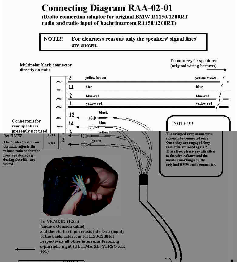

Wat betreft de achterluidsprekeraansluiting (scrabbel: dubbele woordwaarde :wink: ) adviseer ik de Baehr RAA 02-01 kabel
(want ik verwacht dat de connector voor de achterluidsprekers nabij je rechterspiegel er ook niet zit);
Is vrij duur, circa 40 euro, maar bevat wel al de pennetjes die je onderin de radio-connector moet schuiven om het geluid van de achterluidsprekers aangesloten te krijgen. Kabellengte is 40 cm, dus kan je dan in je radiovak-handschoenenkastje neerleggen, samen met je Bleutooth dongel.
Of je moet bij de sloop een BMW radio-connector mét kabeltjes proberen te scoren en daar dan die pennetjes proberen uit die connector te peuteren, heel. Wat niet altijd zal meevallen, weet ik uit ervaring.
