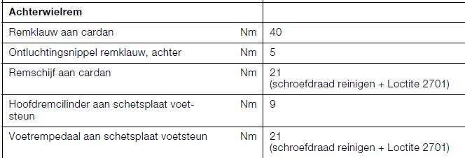

De boutjes zitten met locktide vast en MOETEN dus verwarmt worden om los te komen. Een verf afbrander doet wonderen. Na zo’n 50 seconden verwarmen kan je zonder al te veel kracht de boutjes zo los draaien.
Je hebt gelijk , heb er het handboek nog op nagekeken .

Het is helemaal gelukt, alles zit weer in elkaar. Ik heb dankzij het tabelletje er ook loctite opgedaan.
