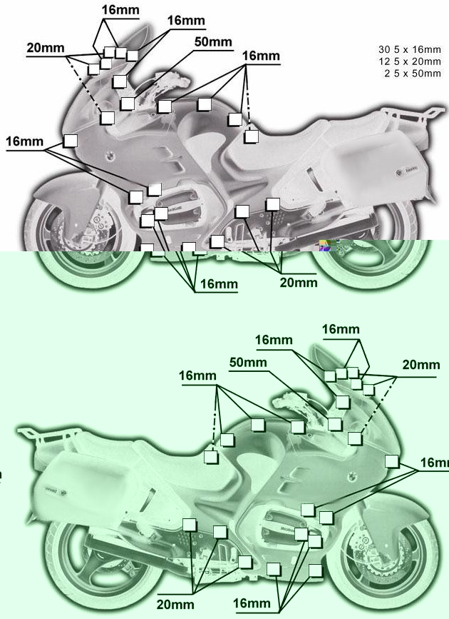

zou de accu aan vervanging toe zijn? zo ja is dit redelijk zelf te doen om de kappen eraf te halen of zeggen jullie kun je beter laten doen? en hoelang is het werk om de kap eraf te halen ? en halfuurtje of een uur heb geen idee,ligt eraan hoe handig je bent weet ik ook wel maar toch een indicatie?
mvrgr,wim :slight_smile:
Dat is prima zelf te doen. Zijn wel veel schroeven, maar als je goed oplet waar ze allemaal zitten is dat bij de montage ook weer handig (en hou je niks over). Reken voor de eerste keer op een half uur. Als ik het me goed herinner moet je de linker kap eraf hebben. Er zit trouwens ook een schroef verstopt achter de spiegelkap. Het bij de montage weer inhaken van de kap is het lastigste deel van de klus.

Een fraaie afbeelding behorende bij RVS schroeven-setjes kan je helpen welke lengtes waar zitten;

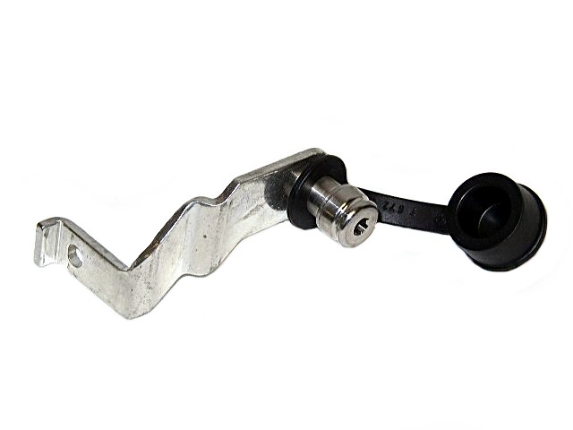

een paar antwoorden geleden las ik iets over een pluspoolverlenger van oem? voor de r1100rt.
is dit gewoon een kabel of hoe moet ik dat zien en waar is die te bestellen?
Nee, dat is geen kabel maar een vreemd-gebogen haak (Jump Start Kit R1100/R1150 RT/RSL), die op de plus-pool gemonteerd wordt;
hallo,waar is deze jumpstartkit te bestellen,
mvrgr.wim
https://www.motorworks.co.uk/vlive/Shop/Parts.php?T=6&Q=jump+start&x=0&y=0
Maar mogelijk dat een BMW dealeRT je ook verder kan helpen.
