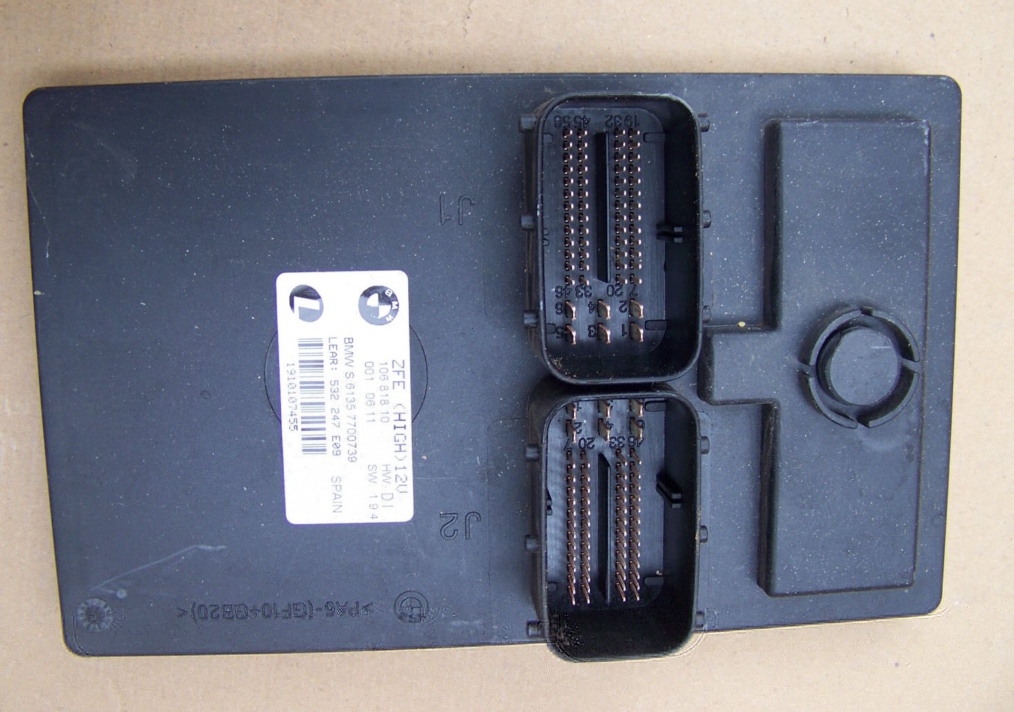

Ik heb de meter laten zitten en ben simpel alle stekers los gaan trekken. Natuurlijk stom van mij dat ik niet meteen bij de laatste ben begonnen. Want echt bij de laatste steker die ik los trok ging de stroom naar 0A. Steker er weer op en ja 0,1A
Nu komt de vraag: Weet iemand waar deze steker van is en hoe ik nu verder kan controleren welk pennetje het probleem veroorzaakt.
Ik hoop nu maar dat er iemand zich meld en zegt, Oh dat weet ik wel… Ik laat me graag verrassen :wink:
All plaatjes op Google verklappen mij dat dat inderdaad de ECU is
QuickFix, dat vermoeden had ik al. De stekers zien er zo intelligent uit. Maar verder vind je er geen gegevens over. Die moeten dus van een echte techneut komen. Dat ben ik dus niet :cry: Maar toch bedankt voor je reactie

Maar bij deze is het alarm losgekoppeld. Dus het verbruik mag alleen van de ecu komen. Dat mag niet meer zijn dan een paar mA.
Ik meet echter 0 mA bij losgetrokken steker em maar liefst 100 mA met de steker vast op de ecu.
Mijn conclusie is dus dat het geen accu probleem is, maar dat het probleem via de ecu komt. Dat kan in de ecu zijn of een probleem met één van de spullen die op de ecu zijn aangesloten.

Tom, ik heb inmiddels alle pennen op de ecu en op de steker gemeten. Zowel naar massa als naar de plus.
Daar heb ik niets verdachts kunnen ontdekken. Bij 1 punt op de ecu meette ik 150 Ohm. Toen dacht ik bingo! Maar helaas want de steker was op dat punt niet bedraad. Maandag ga ik dat nog een keertje doen. Levert dat niets op dan schroef ik de boel dicht.

Ik heb de plug gevonden, maar daar zat niets op aangesloten.
Verder heb ik nog van alles gemeten op de ecu steker, maar geen verdachte waarden meer gevonden.
