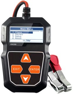

Het venijnige met accu’s is vaak dat je niet altijd kunt vertrouwen op eenvoudige metingen met een multimeter.
Ik had het jaren geleden met mijn R1100RT dat deze slecht startte, maar wanneer ik de spanning controleerde dan was deze keurig boven de 12 Volt en wanner de motor draaide (en dus de generator hem oplaadde) dan was de spanning ook keurig boven de 14 Volt: de generator was dus ook goed.
Totdat ik langsging bij de garage, welke mij doodleuk vertelde dat de accu gaar was; hij liet het me zelfs zien met zijn accutester.
Het komt dus voor dat een accu er, qua spanning, goed uitziet, maar wanneer je de daadwerkelijke capaciteit onder belasting meet, dan blijkt hij gewoon ver heen te zijn.
Na dat inzicht heb ik zelf voor twee tientjes een eenvoudige accu-tester gekocht en ik ben blij dat ik zelf eerst dingen kan uitsluiten.
En ik gebruik hem best wel regelmatig; niet dagelijks, maat toch vaak genoeg om de aankoop te kunnen verantwoorden.
