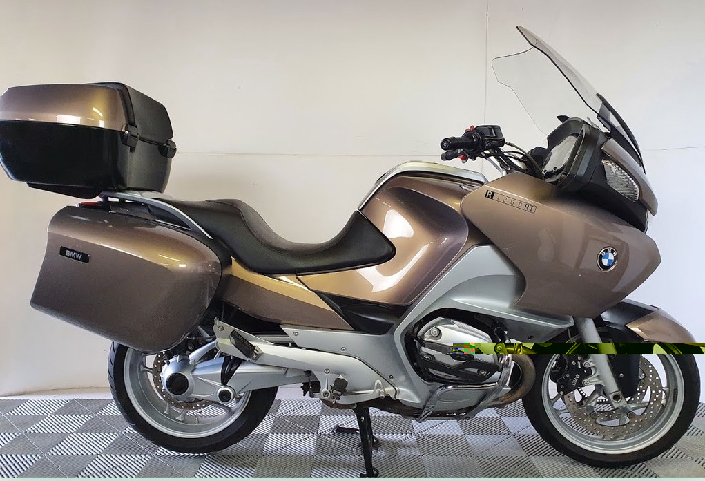

Ik overweeg de R1150RT aan te bieden zoals de motor nu is en te gaan voor de - helaas veel duurdere - R1200RT vanaf 2007. In mijn optiek halen de modellen 2005 en 2010 het niet bij de road-presence van de R1150RT, maar dan moet dat maar voor lief genomen worden. Zonde, want de R1150RT is een prachtig exemplaar, dat nog jaren mee kan.
