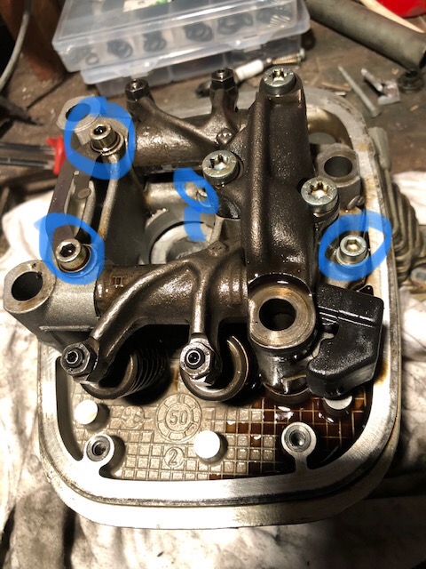

Ik ben deze maanden mijn r1100rt aan het overhalen (hij is uit 1997 en 160k op de klok) blijkt geen overbodige luxe

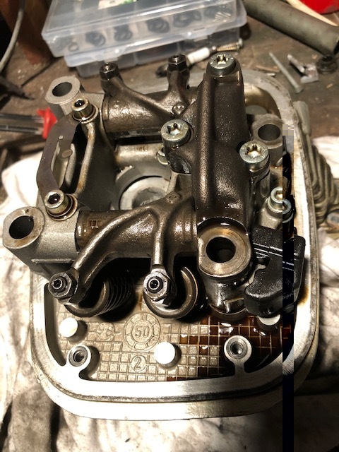

Ik kan in de reparatie handleiding nergens terug vinden met welk moment de tuimelaarconsole vast gezet dient te worden.
Het is met 6 x M6 inbusboutjes dus ik vermoed met 20Nm??
Wie weet het en wil het met mij delen? ![]()
Volgens mij staat het hier tussen
Dank je voor het overzicht (deze heb ik ook) maar daar staat hij niet tussen, toch?
Nokkenas lagerkap? Of lagerkap tuimelaaras? Allebei 15 Nm…
Niet echt duidelijk…

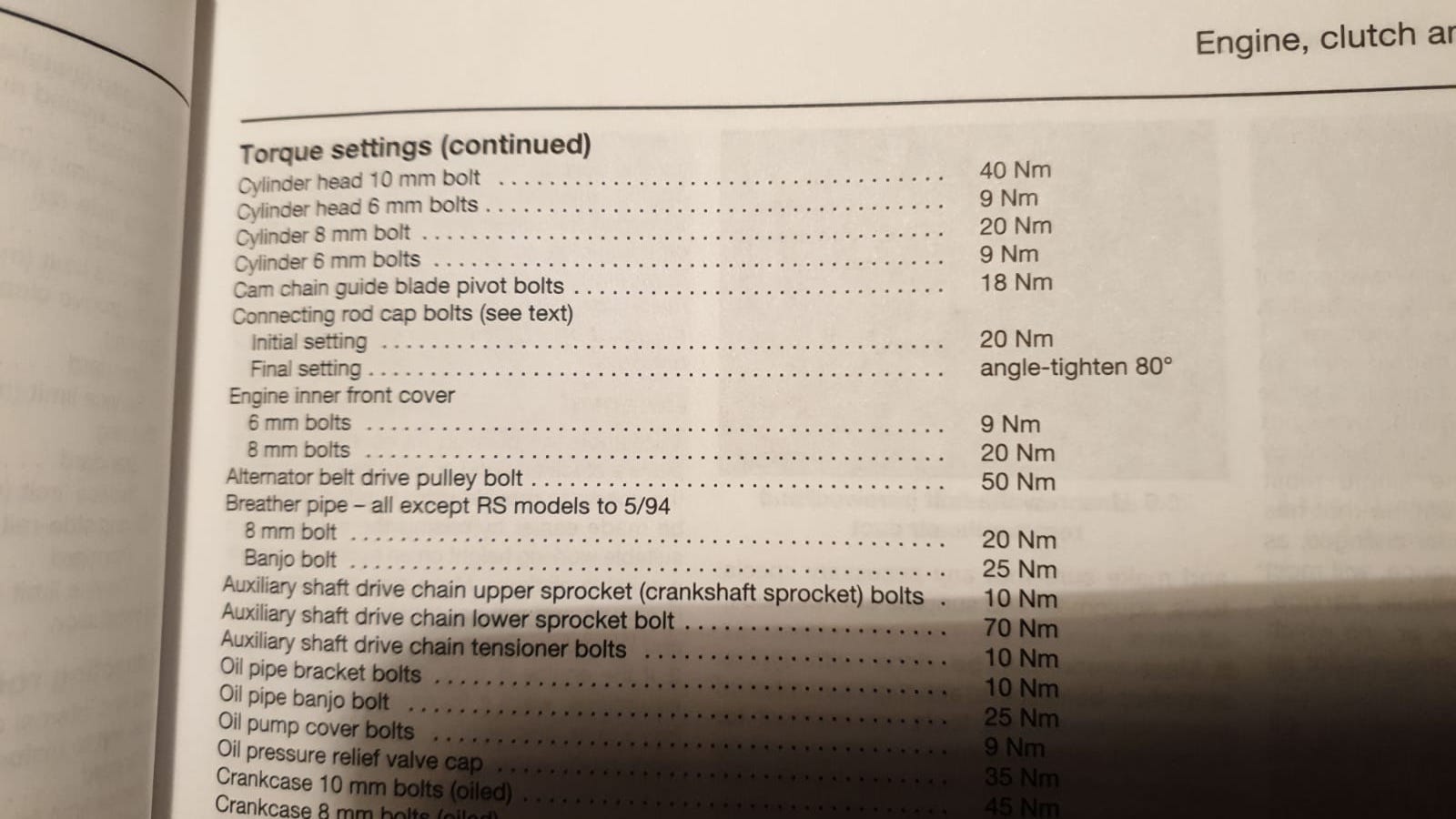

Wat zegt het boek van Haynes over deze waarden? Of moet ik gaan naar zolder om het boek te halen
Toch maar naar zolder gegaan:
Fijn dat je naar zolder bent gelopen ![]()
Maar welke is het nu? (Wat is jullie ervaring: staat in Haynes meer dan in de reparatiehandleiding?)
Vast bedankt! Heerlijk zo’n forum ![]()
Mijn GBV zegt dat het de tuimelaar lagerkap is en dus 15 Nm. Zie deze waarde echter niet terug in het overzicht van Baird (en ken helaas niet alle Engelse termen) . [emoji848]

Ok bedankt! Ik heb hem met 15 Nm vastgezet. Komend weekeinde kop weer monteren ![]()
Als ik naar de foto kijk die je gemaakt hebt en dan naar het boek kom ik op 9Nm, bladerend in het boek kom ik mijn eigen aantekeningen tegen en zie daar 15Nm met de pen bij staan, waar ik die laatste waarde vandaan gehaald heb weet ik niet maar zo heb ik ze destijds blijkbaar vast gezet.
Koop het boek van Haynes of deze https://www.bmwrtforum.nl/forum/viewtopic.php?f=7&t=15830 of anders het Duitstalige boek dan alleen over motor, bak en kardan gaat ( heb ik wel van de 1150, niet van 1100 )

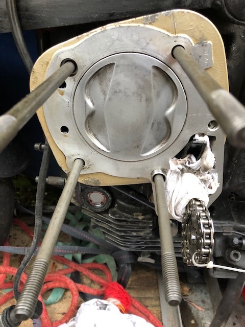

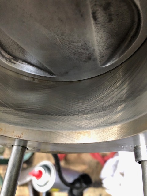

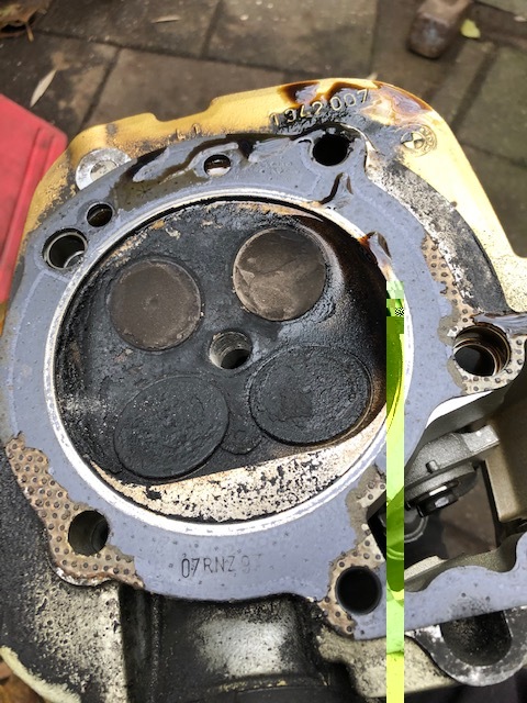

Heb je iets aan de cylinders gedaan? Op die laatste foto staan de hoonlijnen er nog in.
Kan me herinneren dat mijn dealer in apeldoorn ooit de cylinder van mijn 1100RS lost moest maken bij 70K en daar stonden ook de hoonlijnen nog in.
Met deze km stand is deze motor net ingereden…

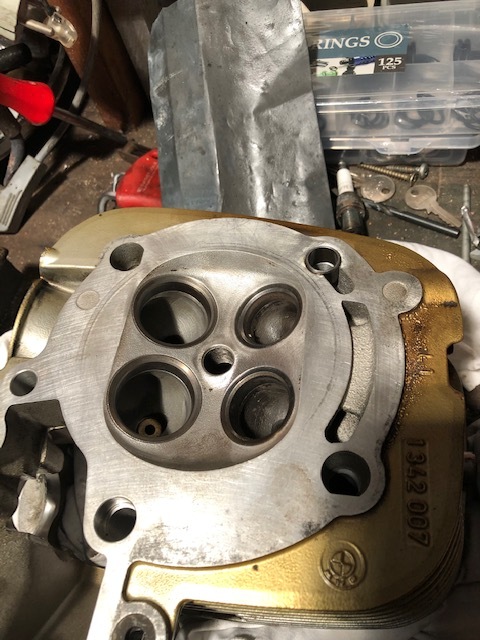

Ook het kool in de cilinderkop is niets schokkends.
Hoodfoorzaak van deze revisie lijkt een doorgeblazen koppakking. Achterliggende oorzaak is hiervan dat wel eens “vergeten” wordt de koppen van een nieuwe motor of na revisie na te trekken volgens bmw voorschrift.
Ofwel voor de topicstarter, vergeet dat niet. Zie het onderhoudsschema.

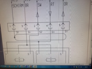

Hall sensor bedrading was totaal aan puin. Mantel opengesneden en er komt allen stof uit. De koperen draden zijn zelfs geoxideerd hier en daar. Op nieuw bedraad volgens een video op YouTube. Motor starten en gelukkig hij slaat aan. ![]()
Probleem is nu dat hij (nog) niet lekker loopt geplof uit de uitlaat en hij blijft stationair niet lekker lopen.
De gasklepsensor heb ik met totaal gesloten klep op 0,010 V staan en vervolgens met de aanslag-stelmoer naar een basis spanning gesteld naar ongeveer 0,370 V . Met ingedraaide bypasschroeven zou de motor dan stationair moeten lopen en dan met de rechter gasklep stelmoer synchroon moeten stellen met een vacuüm meter. Omdat hij plofte en niet stationair bleef lopen heb ik de HAL sensor iets verdraaid (met de klok mee, ik denk dat dan “later” is ??) en lijkt wel beter te gaan.

De Hall sensor kan afgesteld worden volgens deze beschrijving:
