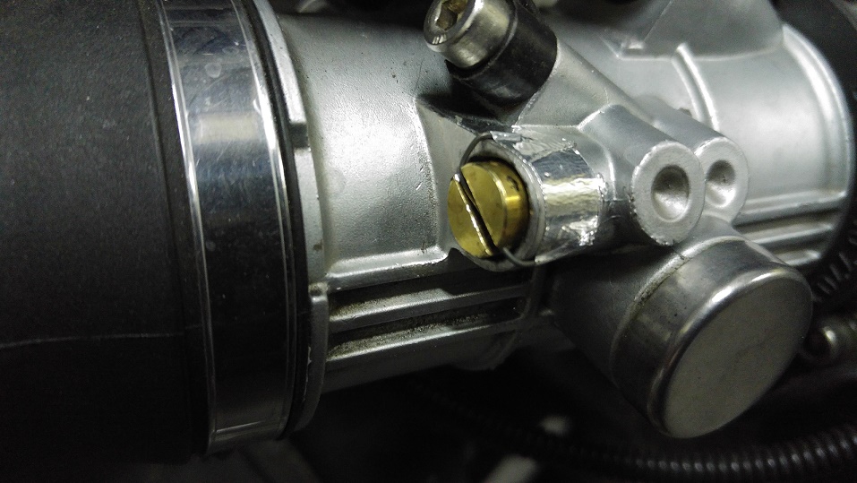

Na deze afschrikwekkende :mrgreen: link te hebben gelezen heb ik al gauw besloten om dit niet zelf te doen. Ik zet het samen met rvs remleidingen, nog ff op mijn verlanglijstje. Wat ik wel heb gezien is dat mijn messing schroeven zo vast als een huis zitten.
Worden die dingen geborgd ?
En… hoe krijg je die los ? (Ik zou denken verwarmen maar die zitten wel erg dicht bij benzine…)
Dat heet vastgerot. Spuit er wat kruipolie op, wacht een tijdje en neem dan een grote platte schroevendraaier en probeer dan te draaien. Om de messing-bypass-schroef zit een o-ring dus heet stoken heeft een risico. Met bovenstaande methode is het mij gelukt bij een forumlid alsnog de schroeven los te krijgen.
Het is tevens een indicatie dat er lang niet aan geschroefd is dus zal het binnenin aardig vervuild zijn wat een goede afstelling kan verhinderen.
Ok, niet verwarmen. Ik ga het morgen eens proberen. Beter nu met geduld dan ooit eens bij de dealer. Hopelijk breken ze niet. Dat messing kan ook nog niks hebben. Sodeju wat zitten die vast… Big RT Smile .
Als ze breken kan ik die dan uit boren of lopen die taps toe .
:imp:
Alletwee de kanten zijn de by pass schroeven niet los te krijgen. Het messing kan niet veel hebben en is einde oefening.
Ik wil proberen om er een gaatje in te boren, beetje draad te tappen, messing zeskant boutje erin, solderen en proberen los te krijgen. Maar ik wil natuurlijk niet in mijn gasbuis boren…
De vraag; heeft iemand een (verwijzing naar) een foto of een tekening van hoe die schroef eruit ziet zodat ik niet in mijn gasbuis zit te frunniken ?
Andere vraag; de linkerkant heb ik er nog niet afgehaald omdat daar de potentiometer zit. Hoe pak ik dat aan om die te verwijderen en weer correct terug te zetten ? (Die twee inbus is het probleem niet :laughing: , maar op de oude stand terugzetten wel.)
Alvast bedankt

Is een rechte schroef met fijne draad. Je schroevendraaier was niet groot genoeg of al versleten of je hebt te weinig druk er op gehad, jammer.

Mijn schroevendraaier was wel breed genoeg, maar waarschijnlijk niet dik genoeg icm hoe vast ze zaten. De draaiende weerstand (van de schroef) werd groter dan de glijdende weerstand (van de schroevendraaier)… of zoiets…Big RT Smile .
Bert, hoe lang is de schroefdraad ongeveer. Oftewel, hoe diep kan ik boren ?
Er zit ongeveer 10 mm schroefdaad beginnend kort vanaf de buitenkant, totaal is hij ongeveer 25-30 mm lang (alle maten zijn schattingen, heb hem net afgesteld en wil hem er niet weer uitdraaien)
Kijk ook eens via de link en dan item 14:
http://www.realoem.com/bmw/enUS/showparts?id=0419-EUR-06-2003-R22-BMW-R_1150_RT_00_0419,0499_&diagId=13_0840
Dat is nog aardig diep. Kwestie van recht boren dan maar. Ik heb al nieuwe stelschroeven besteld in de hoop dat het lukt.
Als het lukt laat ik het ff weten. Zo niet, dan ook… _004

Bert, bedankt voor de mateninfo, de linker heb ik los gekregen door er een kleine torch (zo een klein gasbrandertje met de dikte van een pen) ca 15 seconden op de schroef te zetten totdat de rubberblubber van de o-ring er een beetje tussenuit kwam. Toen bleek deze redelijk te draaien en zo verder eruit kunnen draaien. De rechter wilde ook zo niet los en heb ik ingeboord, messing boutje erin gesoldeerd en toen met de zeskant op het boutje losgedraaid. Gelukkig ging het aan de potentiometerkant iets makkelijker.
Helaas was ik zo slim _001 geweest om de boutjes hiervan al los te draaien met de bedoeling om hem eraf te trekken omdat ik bang was dat hij anders te warm zou worden. Dat lossen is achteraf niet nodig gebleken. Ik had wel de stand al goed gemerkt en heb hem zo terug gezet, maar ik zal hem wel nog bij de prof laten afstellen. Net zoals het synchroniseren. De schroeven zijn in ieder geval nieuw en gangbaar.

Mijn 1150 is gesynchroniseerd (laten doen) en nu wil ik de by pass schroeven “borgen” want die draaien nu wel heel erg soepel…
Maar kun je daar gewoon tape overheen plakken ? Of moeten die aan de gleufzijde nog lucht krijgen.
Ik heb ze voor nu maar even voor de zekerheid geborgd zonder ze te bedekken…
Volgende keer gewoon afplakken ?
By-pass schroeven niet borgen, worden in de juiste stand gehouden door de o-ring.
