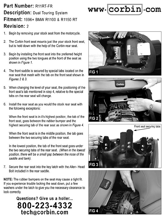

Het OEM zadel is inderdaad in hoogte verstelbaar.
Maar de Corbin ook, alleen gebruikt Corbin een ietwat afwijkende methodiek.
Zie ook de “instructies” van Corbin zelf;
De “tong” van het voorzadel (zie figuur 2) kan dus onder(!), er tussenin (!) “gestoken”/“geschoven” worden van die “gespleten tong” (figuur 3) aan de voorzijde van het achterzadel.
n de hoogste & middelste zitpositie, zit de tong van het voorzadel tussenin de “gespleten” tong.
In de laagste zitpositie zit de tong van het voorzadel onder de “gespleten” tong.
Het vergt wat oefening en handigheid, maar ik loste het op door;
Eerst de voorzadel aan de voorkant (aan de zijde van de brandstoftank) goed/juist geplaatst was.
Dan het achterzadel plaatsten terwijl (!) ik de achterkant van de voorzadel iets omhoog hield en zo die lip aan de achterkant van het voorzadel tussen, of onder de “gespleten tong” kon plaatsen.
Daarna stevig aanduwen opdat ik duidelijk de klik van het slot hoorde.
Daarna flink trekken en duwen aan beide zadels om te controleren of ze inderdaad goed vergrendelt waren.
Het kán zijn dat je in bepaalde “zithoogtes” merkt dat het voorzadel behoorlijk bewegelijk is. Soms echt té.
Je zou (!) dan (geheel op eigen risico natuurlijk) kunnen overwegen 1 van de lippen iets verbuigen. Of ringetjes onder de bouten, bijvoorbeeld van het vergrendeling-slot te monteren.
Want beide zadels houden elkander “in balans” en “vast”, ze vormen “1 geheel” wat dat betreft.

Voordat je eventueel met ringetjes onder je slotje aan de gang gaat, probeer het achterzadel op een dergelijk moment een redelijk stevige duw naar beneden te geven.
Oh ja, wat ook soms helpt, in mijn ervaring, is de sleutel niet in het slot te laten zitten.
En wellicht iets licht de Corbin bout en vergrendeling smeren?

Ik wil hier graag nog even aan toevoegen dat ik, toen ik ook nog een Corbin had, met alléén een harde neerwaartse duw van het achterzadel ook de pen niet goed in het slotje kreeg. Pas toen ik het zadel én stevig naar voren drukte én goed naar beneden, klikte de pen gemakkelijk in het slot. Daarna zat er ook geen beweging meer in de zadels.
