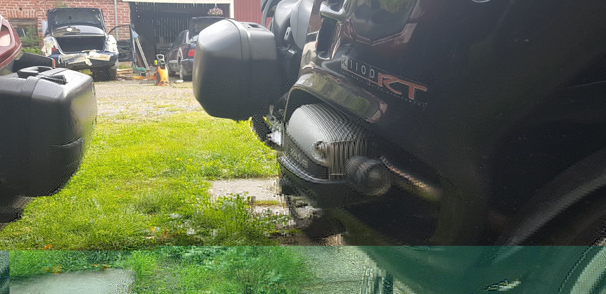

  • LED verstralers boven de uitlaatbochten

Hier een fototje van de verstralers.

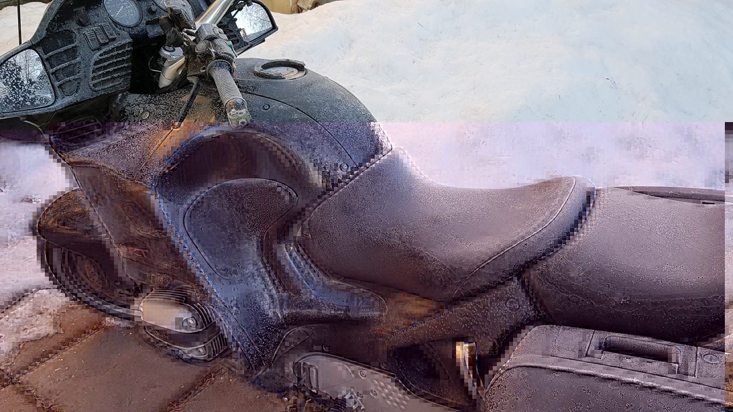

Die daarnaast is een ex-GB politie verlaagde K75RT, gered van de sloop, flake paint etc. Beetje vies en veraf lijkt die ook origineel, van dichtbij in t zonnetje is t wauw!
Zoals je ziet gebruiksfietsen allebei. 2* in t jaar poetsen.

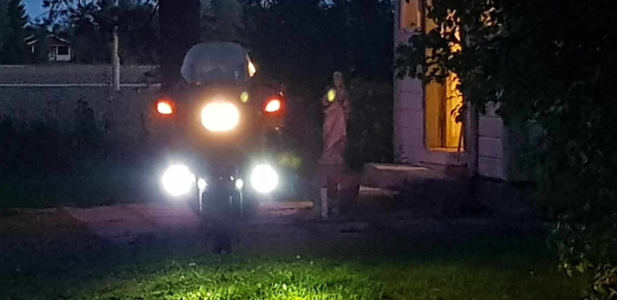

En 't is hier donker, dus de verstralers aan!

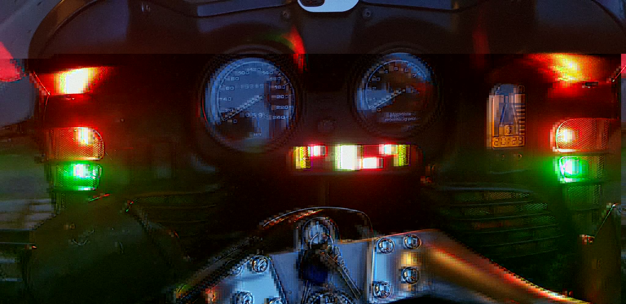

Hier de cokpit ledjes: Olie, laadstroom en richtingaanwijzer. Want die bleven achter de tanktas uit 't zicht!
Die verstralers geven een bak licht! En ja, jouw cockpit is die van een Boeing 737! :wink:
Mijn eerste gedachte was dat kerst dit jaar wel erg vroeg is. :wink:
Maar wat een licht, man… ik denk dat oom agent daar hier in Nederland een probleem me zal hebben op de openbare weg. :frowning:

Ach, dat licht valt mee. Zijn helderder dan dim, maar lager gesteld dan groot. En ik gebruik ze als daglicht met stadslicht erbij of in echt donker rijden. Dat hebben we hier genoeg, maar niet zoveel verkeer.
Misschien sluit ik ze nog wel zo aan dat met dim ze het niet doen en met groot altijd.
