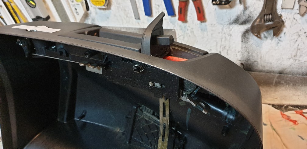

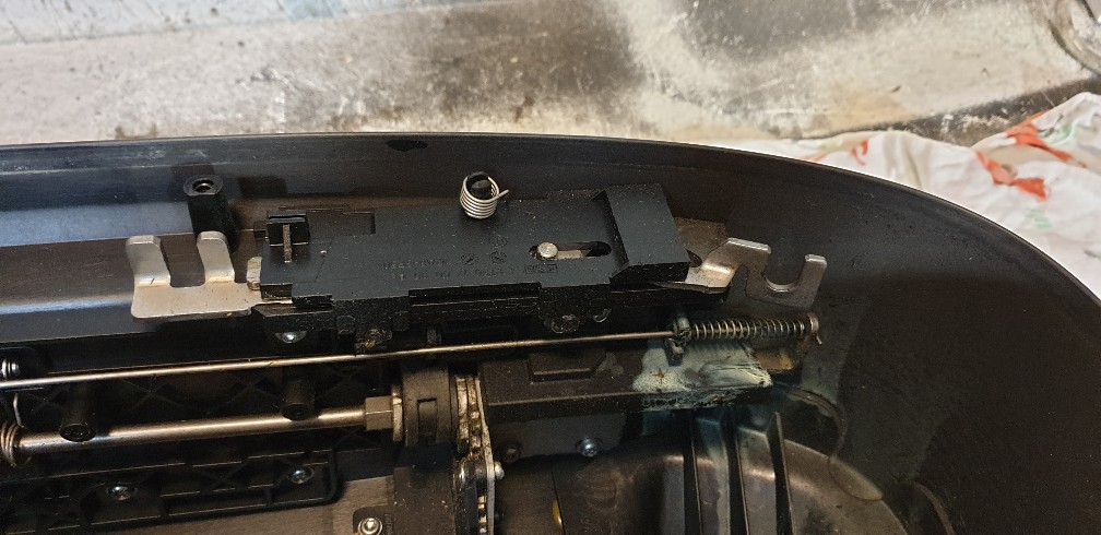

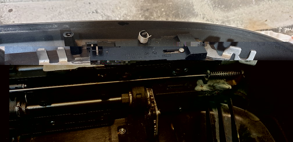

Hallo allen,
Zojuist de buitenste schaal van de koffer weten te verwijderen, ondanks dat het slot nog niet opent. Daarna de binnenschaal eruit gehaald om bij het slot mechaniek te komen.
Als ik het klepje omhoog trek, draait het asje aan de binnenkant. Het schuifmechanisme van de vergrendeling wordt niet geactiveerd. Met de hand kan ik 'm wel open (allebei naar buiten) schuiven.
Wie o wie ziet adhv de foto’s wat er niet goed gaat?
Het lijkt me adhv je post dat de ontgrendelingsmechanisme ergens hapert… ik ga zo bij mijn koffer eens ff checken hoe dit een en ander in zijn werk gaat. Ik hoop je daarna iets meer te kunnen vertellen _004
Top Hugo, ik hoor het graag van je. Thanks!

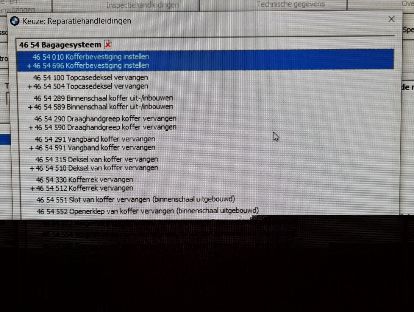

Op de Rep/Data DVD staat een hoofdstuk “bagagesysteem” waarin oa: “vergrendelmechnisme boven vervangen” en “stangenstelsel voor openingsklep vervangen”. Stuur mij een Privebericht met jouw bereikbaarheid dan kunnen we bezien wat de mogelijkheden zijn om jou deze gegevens toe te sturen. Groet Co
Dat zou fijn zijn @cobaard. Ik heb je zojuist een PB gestuurd.

Goedemiddag Remco,
In bijlage een 2 tal pdf’s van de onderwerpen Vergrendelmechanisme boven vervangen en stangenstelsel voor opener klep vervangen.
De overige onderwerpen in deze sub paragraaf van dit onderwerp zijn te zien in gevoegde bijlage.
Mocht je een van de andere onderwerpen ook nog als pdf willen hebben dan hoor ik het wel
Hopelijk heb je hier iets aan.
Overigens staan al deze gegevens op een zgn Rep/Data DVD.
Hierop zijn bijna alle montage en demontage handelingen beschreven (ook voor het periodiek onderhoud)
Het aardige is dan je jouw eigen VIN kan ingeven en dan zie je de gegevens van jouw eigen motor
stangenstelsel voor opener klep vervangen.pdf (357 KB)
Vergrendelmechanisme boven vervangen.pdf (2.56 MB)
Hallo allen,
Zojuist bij MR motoren in Barendrecht geweest. De monteur heeft de vergrendeling bekeken, maar kon zo niet zien waarom de koffer niet meer ontgrendelt.
Hij adviseert het mechanisme te vervangen (onderdeel nr 46547714418) voor 135 euro plus arbeid. Geen garantie dat het daarna wel werkt.
Ik zal dus waarschijnlijk op zoek moeten naar een vervangend exemplaar. Mocht iemand een rechter koffer hebben staan die ik kan overnemen, dan hou ik me graag aanbevolen.
