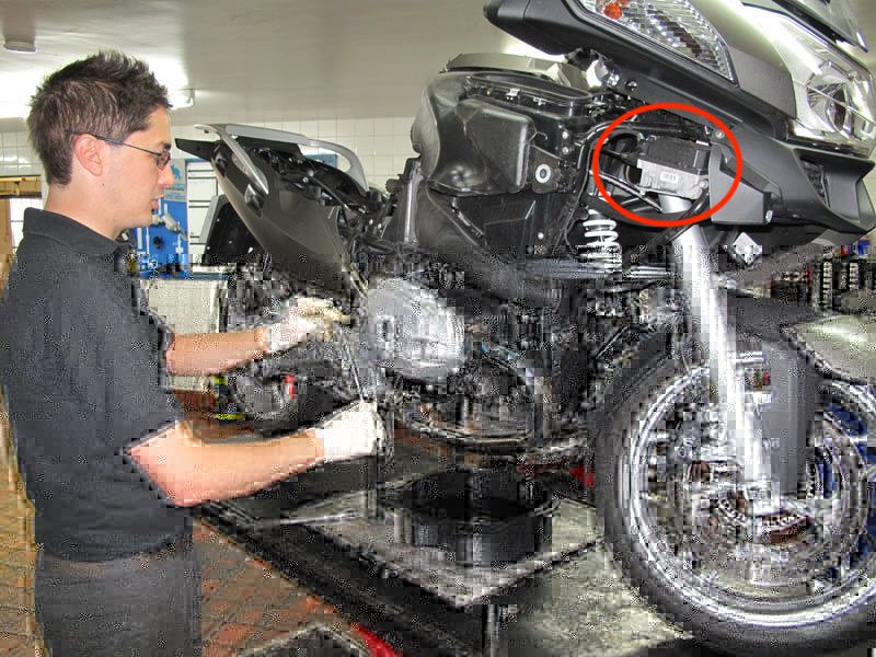

Wie kan me vertellen wat het rood omcircelde onderdeel is?
Bij het vervangen van knipperlichtschakelaar kwam ik deze tegen, en zag dat er een kabeltje aan zat dat niet is aangesloten, vandaar dat ik nieuwsgierig ben wat dit is.

Dat kon wel eens de Cruise Control Unit zijn.
Scan heeft het juist.
gr v Ciske

Iemand nog een idee wat dat kabeltje met stekkertje zou kunnen zijn die er aan zat?
Cruise control werkt gewoon maar dit kabeltje was nergens op aangesloten.
Temperatuur sensor.
Hmmmm … bedankt. Nu heb ik die zijkap er af gehad, en zie dat de temperatuursensor niks meer aangeeft. Vreemde is dat ik zowel de sensor als het kabeltje dat in die connector hoort nergens terug kan vinden. Zal van de week die kap er weer even afhalen.
EDIT / UPDATE: de temperatuursensor doet het wel, als ik de motor start, dacht dat hij niet werkte maar als het contact om is dus wel.
Vraag is dus: is er nog een andere temperatuursensor welke daarop kan worden aangesloten? en waar dient deze voor.
Tweede vraag: waar kan ik de temperatuursensor vinden, want vooraan achter de kappen zie ik hem niet, ook las ik ergens dat er modellen zijn waar hij achter bij het spatbord zit, maar daar zie ik ook niks
