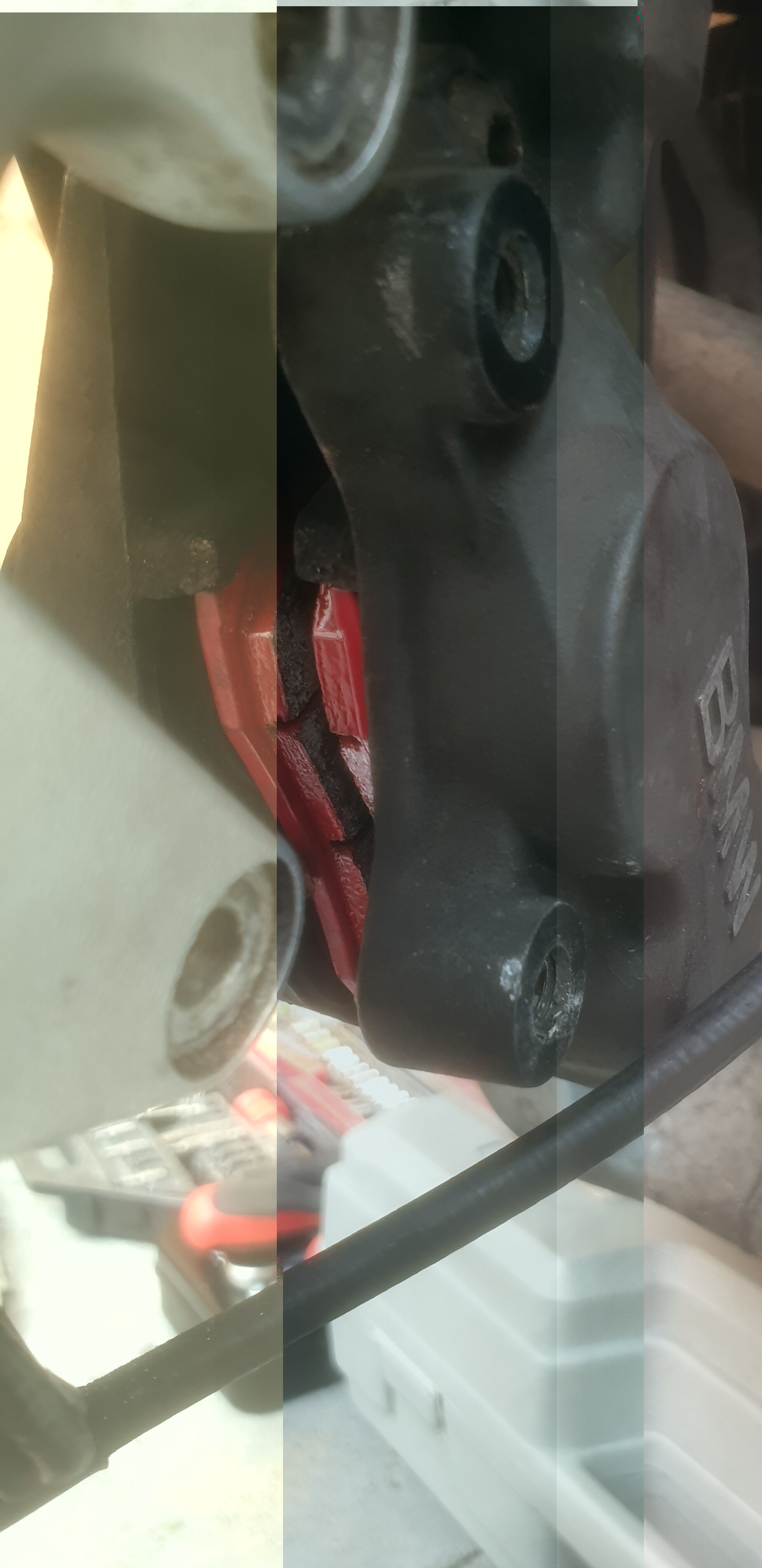

Originele remblokken zijn van BMW en de nieuwe van brmebo.

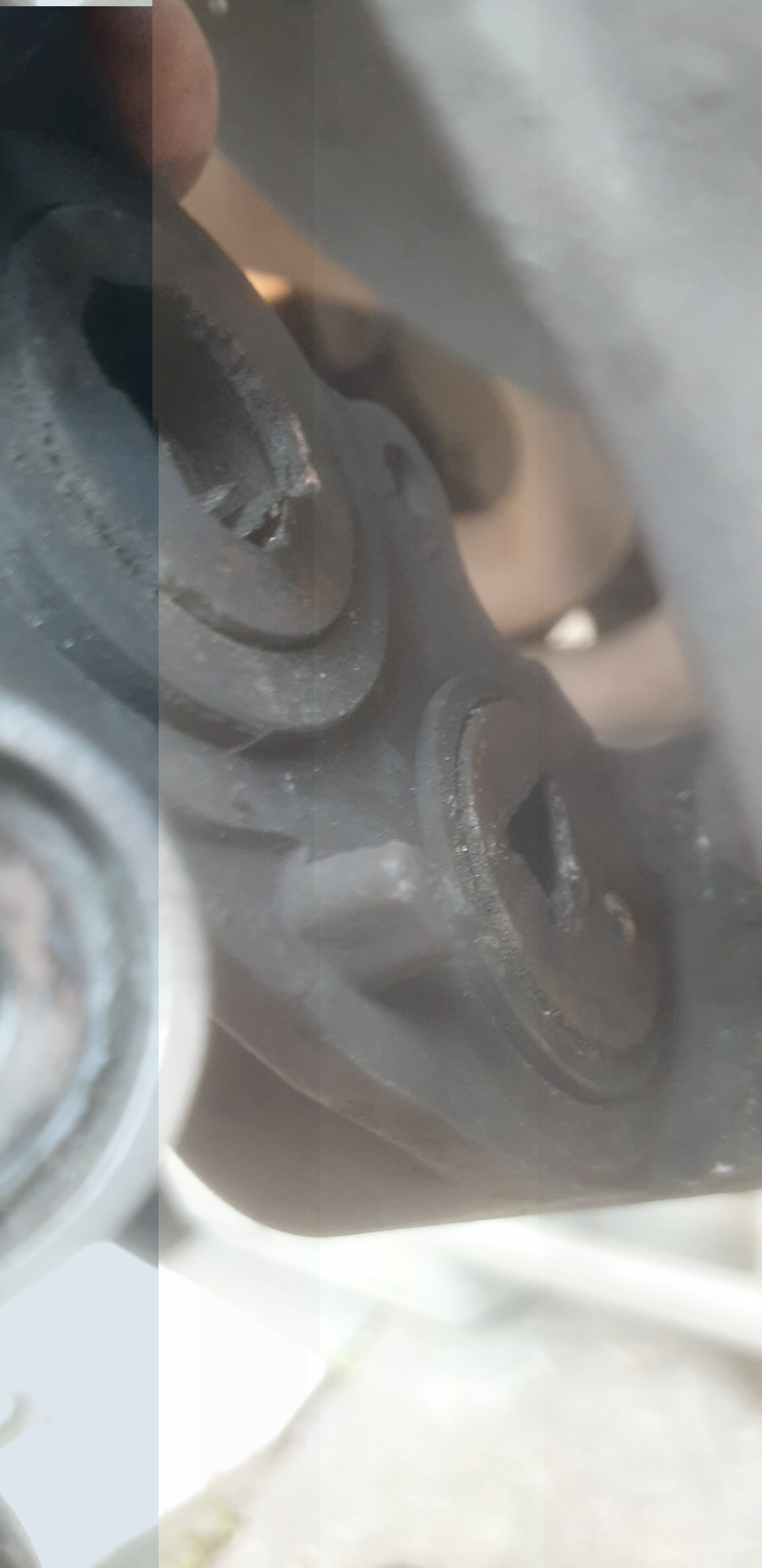

Het viel me op dat se zuigers van linker remklauw niet helemaal netjes zijn. Kan dit veroorzaker zijn?
De remblokken van Brembo heb je in 2 diktes. Ik gebruik normaal gesproken ook de dikste van de twee. Echter als je die aan beide zijden monteert dan is de vrije ruimte te weinig en loopt de rem vast. Wat ik doe is 1 zijde (per remklauw) vervangen en als deze wat is afgesleten in de loop van de tijd de tweede zijde vervangen. Uiteraard moet er op de blokken die je laat zitten wel voldoende vlees zitten. Of 1 setje van de kleinere (lagere) blokken aanschaffen en deze verdelen over de beide remklauwen. Het positieve van jouw probleem is dat de remschijf voldoende dik is. Anders had deze na vervanging van de remschoenen geen probleem opgeleverd.
Hoe weet ik welk versie ik van de brembo heb? Ze zijn rood. Sinister voering.
Dus eerst maar eens 1 remblok verwisselen met de oude? Er zit nog genoeg vlees op, dat wel.
En wat vind je van de kapotte zuigertjes?
De remzuigers moeten wel iets verder naar binnen kunnen dan op de foto zichtbaar is. Voor zover uit de foto af te leiden is, heeft dat alles te maken met de buitenranden van de zuigers. Die lijken door vocht en wellicht pekel aangetast te zijn.
Dat komt voor als de motor nat wordt weggezet en bijvoorbeeld een lange periode niet gebruikt wordt. Of dat er lang met zo goed als versleten rempads wordt gedaan, waardoor de zuigers permanent ver uit de cilinders uitsteken en dan ‘vocht vangen’. Lang stilstaan en achtergebleven pekel doen de rest. Pekel blijft nl vocht uit de omgeving aantrekken en daarmee ook corrosief.
Druk je nu met kracht de zuigers alsnog naar binnen, dan beschadig je de cilinderwand van de remklauw. Niet doen dus!
De meest voor de hand liggende oplossing is een zuigerrevisie of nieuwe zuigertjes . Maar misschien is dat (nog) niet nodig.
Wat je nog kunt doen is eerst de zuiger er wat verder uitdrukken met de rempomp - heel voorzichtig en niet te ver - om vervolgens de gecorrodeerde buitenranden weer te polijsten. Met een beetje geluk is alleen het bovenste randje van de zuiger aangetast. Als je na het polijsten de zuigerrand mbv een wattenstaafje goed insmeert met dot 4 remolie, heb je 'n dikke kans dat de zuiger met duimkracht keurig netjes weer in de cilinder terug te drukken is. Daarna de resten remolie verwijderen van de zuiger en de binnenkant van de klauw.
Dan past ook je nieuw aangeschafte set Brembo remmen weer.
Brembo heeft voor de BWM 2 blokken voor. Dit zijn de 07-BB22SA en de 07-BB24SA. De 22 is de kleine en de 24 dus de grote.
Ik ben er dus haast zeker van dat jij de 24 heb aangeschaft.
Bij het vervangen van de blokken dien je, zoals fransgabler aangeeft, de zuigers wel schoon te maken.
Zeker GEEN schuur middelen gebruiken omdat de kleinste krassen een lekkende zuiger tot gevolg kan zijn.
Ook zou ik de zuigers dan invetten met speciaal remolie bestendig vet. Dit voorkomt dat er weer snel aanslag ontstaat en beschermt ook de seals enigszins.

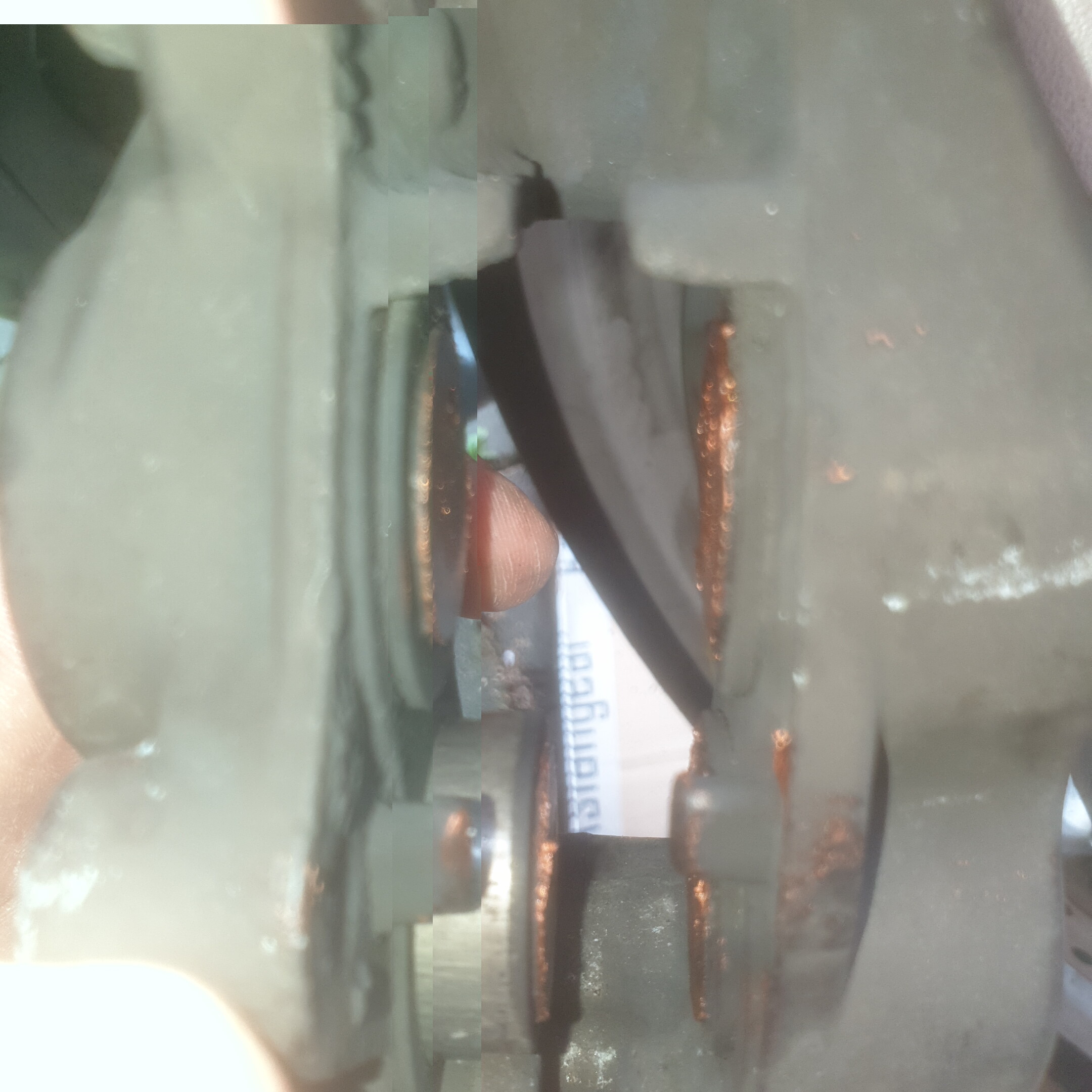

Bij de rechter komt er maar 1 naar buiten en bij de linker geen.
Hoe kan dit?
Als je vast zit met de auto en je probeert toch weg te rijden dan zal het wiel met de minste weerstand gaan draaien. Bij de remklauw is het niet anders. De zuiger met de minste weerstand komt naar buiten. Maar als je die zuiger iets tegendruk zou geven dan zal er een andere zuiger vrij moeten komen.
Als je normaal remt dan drukt de eerste zuiger de remschoen al tegen de remschijf en krijgt dus weerstand waardoor de tweede, derde en vierde vervolgens mee gaan lopen. Is dus heel normaal. Ik zie wel kopervet tegen de zuigers zitten. Is geen probleem voor het raakvlak met de remschoenen (zit daar bij mij ook) maar deze mag niet op de buitenzijde van de zuigers komen. Kopervet is heel fijn korrelig dus in feite een uiterst fijn schuurmiddel voor zachtere materialen zoals de seals.
