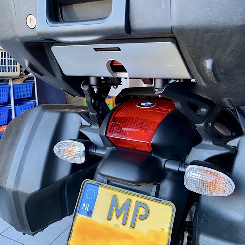

Kom nog niet veel verder maar deze foto geeft een goede impressie van mijn probleem :wink:
Gr. Ût Snits

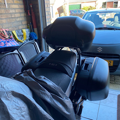

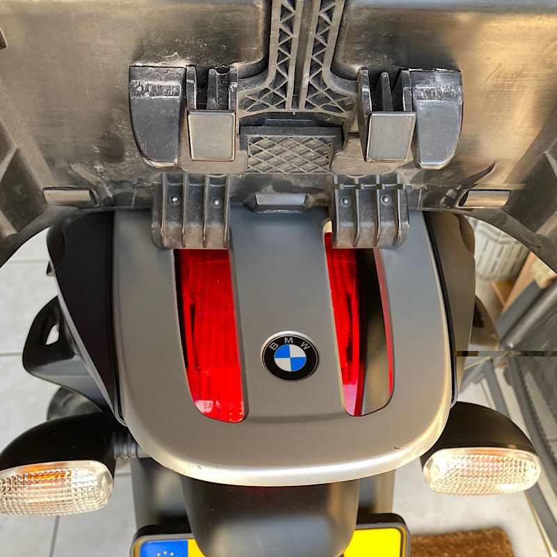

Vandaag mijn nijverheid maar op de motor gemonteerd.
Enige uitleg hoe ik het nu gemaakt heb.
Het bestaande rekje gedemonteerd.
Via een alu klem constructie ( hopelijk op foto gezien ).
Er is een nieuwe pakje-drager gemaakt uit pvc plaat 10mm.
Waar de bevestiging punten nauwkeurig zijn uit gemeten (overgenomen) van de top-koffer.
Beetje buig werk met een föhn 42° om zetten.
Zal wel inspectie doen na een paar ritten om te kijken of het zo degelijk genoeg is of dar er nog een extra sub-frame nodig blijkt…
Mogelijk zien jullie ook nog verborgen gevaren die ik over het hooft zie, maar die hoor ik uiteraard graag.
Foto twee van twee
