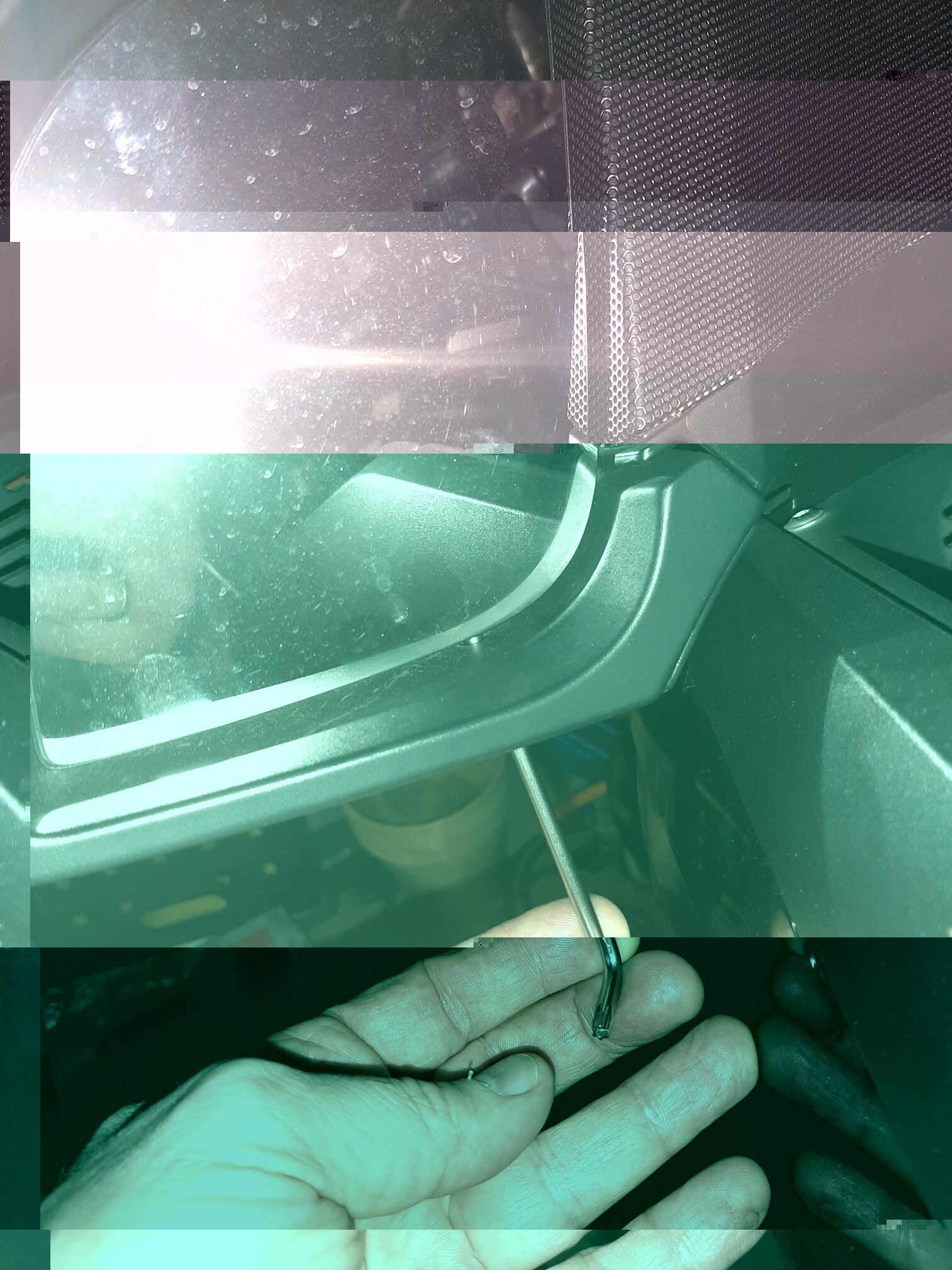

Toch nog even terug naar m’n eigen RT en de vraag van de topic starter: volgens de Vin waarheidsvinding met een productiedatum van 10/2010. Als ik de spiegel niet van achteren naar voren beweeg - dat kan niet meer ivm de behuizing van het knipperlicht - maar van voren naar achteren toe, dan blijkt de spiegelbehuizing heel makkelijk los te laten. (zie foto).
Er hoeft boutje, noch moertje voor losgedraaid worden. De metalen bolletjes en ringen zijn vervangen voor kunststof exemplaren en die zijn op de rechterfoto terug te zien. BMW heeft al keurig netjes een kunststof kabeltje aangebracht in geval het spiegelhuis onverwacht loskomt.

In mijn eerdere reactie stond abusievelijk vermeld dat de linker- en rechterbovenkuipdeel verwijderd zouden moeten worden. Dat hoeft inderdaad niet. De rest is zoals de tekeningen laten zien.

Onthou ook onder welke hoek je met een torx 25 sleutel je het spiegelschroefje hebt losgedraaid. Idem in welke stand je de spiegel aan de bovenzijde naar achter geduwd hebt. Ik ben zo eens bij het terugplaatsen meer dan een half uur bezig geweest om het spiegelschroefje te vinden…
