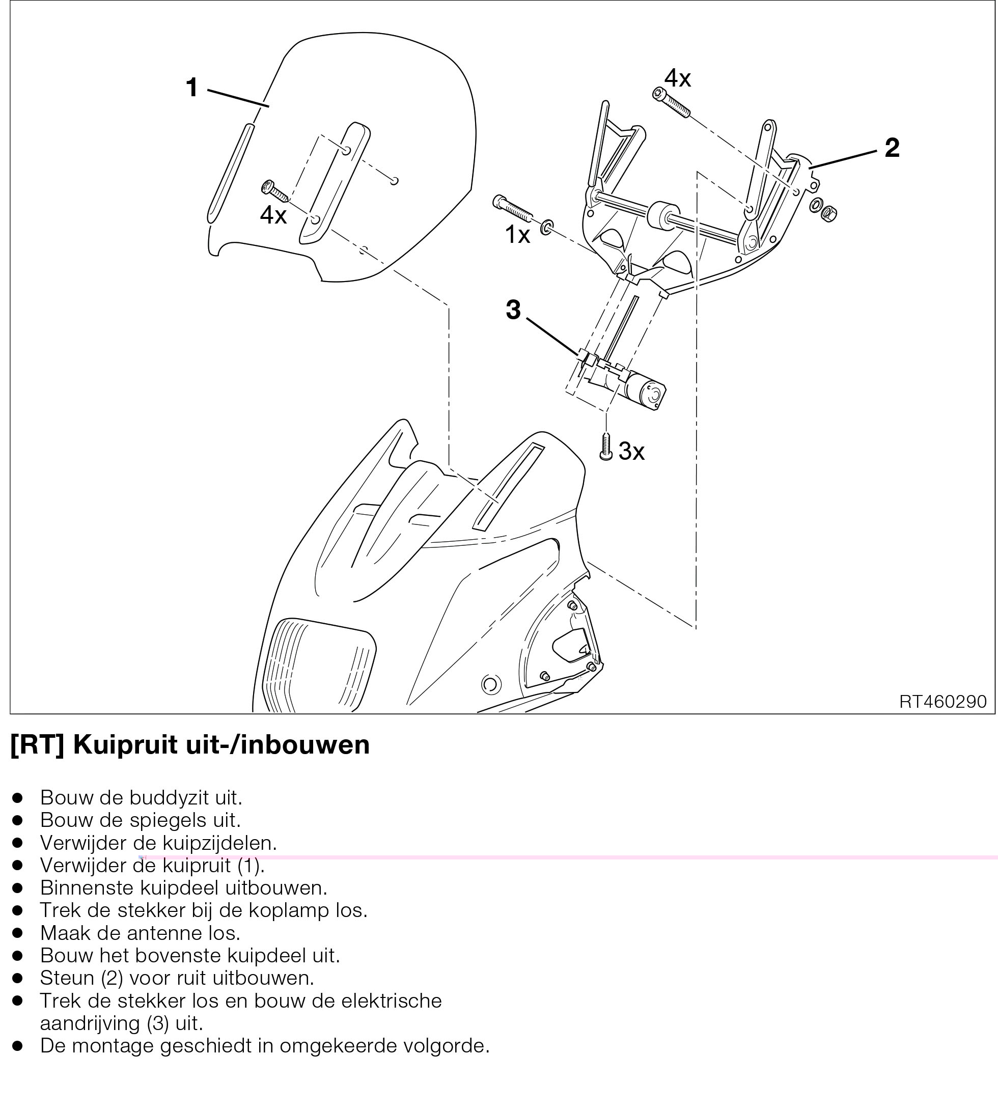

Wat moet er juist allemaal worden gedemonteerd om bij de relais te kunnen? Mijn ruit gaat enkel nog omlaag. Omhoog hoor ik enkel het relais klikken maar ruit beweegt niet.

Zitten idd rechts boven koplamp incl eindschakelaars. Tupperware eraf incl koplamp, Stekkers los, contacten schoonmaken , testen en heel waarschijnlijk is t dan opgelost, tupperware weer in elkaar. Meeste werk is in principe tupperware op en af.
Tom
In aanvulling bovenstaand, mechanisme kan blijven zitten. Daar kan je ook pas bij als tupperware weg is, de relais etc zitten rechts boven koplamp. Je hoort ze klikken eenmaal daar aangekomen dus je kan niet missen. Mechamisme is enkel n motor die draait op commando van relais met n stangenstelsel. Daar zit t probleem hoogst waarschiknlijk niet.
Tom
Hallo allen, probleem opgelost!!! Heb de twee relais vernieuwd van de kuipruit vervangen en alles werkt opnieuw. Om deze te vervangen moeten wel degelijk de beide zijcovers en de cover van de koplamp worden gedemonteerd. Relais bevinden zich dus links van de koplamp. Het zijn wel de enige die er zitten. Het zijn relais van het type Siemens 6136-1393 415 / V23073-B1008-X19.
