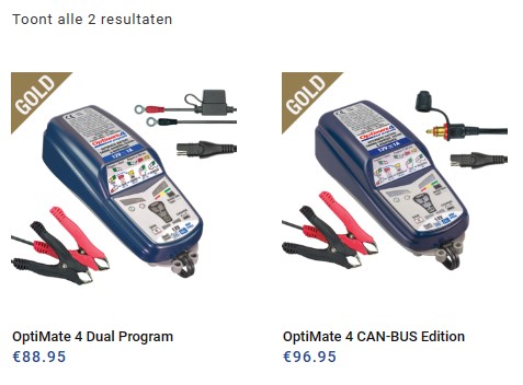

Op de site van Optimate zie je twee smaken afgebeeld: canbus en niet-canbus.
De 1150 heeft geen canbus, dus je zou kunnen volstaan met de goedkopere variant.

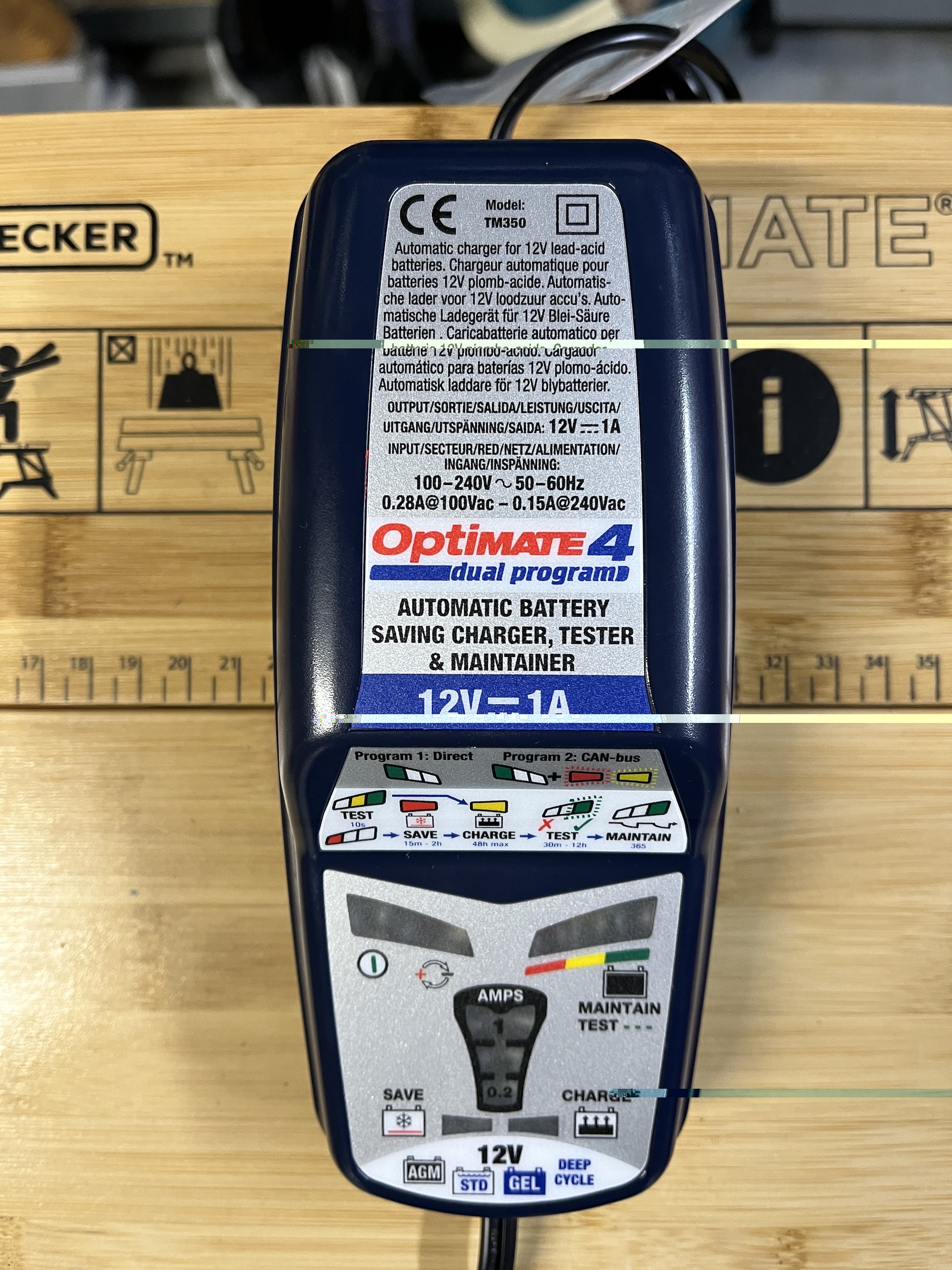

Zijn twee dezelfde je kan deze alletwee in canbusmodus zetten dmv de klemmen te verbinden een paar sec
Klemmen verbinden
Stekker insteken
Lampjes knipperen 12 keer
5 x langzaam
5x snel
2x langzaam
Zoals je aan de plaatjes kan zien, zijn ze niet precies hetzelfde. De linker sluit je direct aan op je accu en de ander op de accessoirestekker. Die laatste loopt dan over het canbussysteem.
Ja zijn verschillende kabels maar de apparaten zijn dezelfde
Die kabels kan je extra los nog bij bestellen
Als je goed naar de plaatjes kijkt hebben ze alletwee dezelfde zwarte stekker, maar de ene optimate word verkocht met kabeloogjes voor aan de batterij en de andere word verkocht met de DIN stekker en is iets duurder dan
Beide types hebben een CAN-bus modus, zijn in die zin dus precies hetzelfde. Het enige verschil is de aansluiting naar de motor. De goedkopere variant heeft een (standaard) SAE aansluiting en moet je zelf in de CAN-bus modus zetten. De andere heeft een aansluiting met de Hella-plug (BMW-plug) en werkt alleen maar in de CAN-bus modus.
Ik zou altijd voor de universele versie gaan en een aansluiting direct op de accu gebruiken (zoals eerder geschreven).
