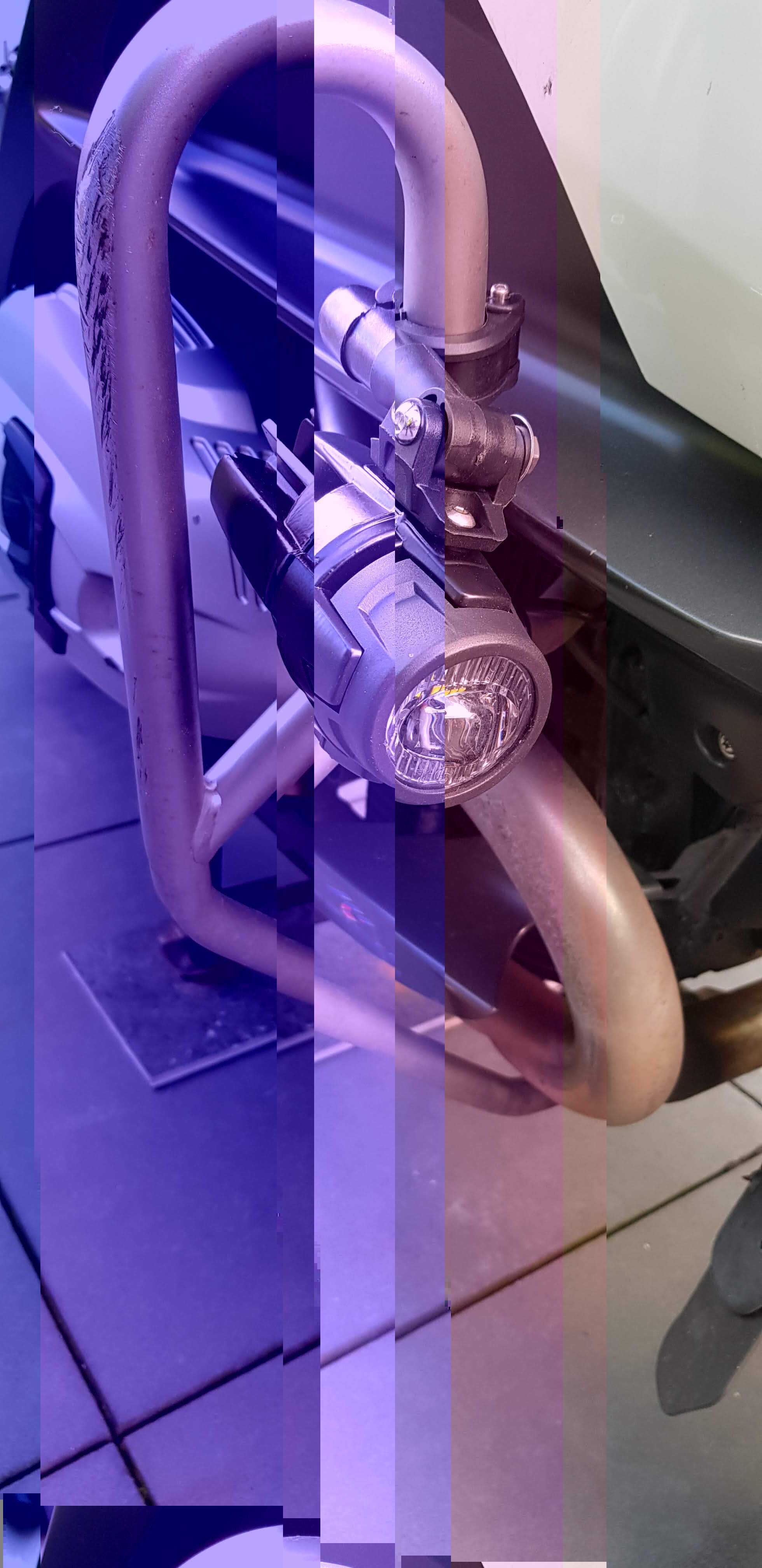

Ik heb onlangs de gok gewaagd en een paar (BMW kloon) mistlampen via Ali express gekocht en gemonteerd op mijn RT-P, bevalt tot nu toe uitstekend. Enige dingetje was dat de gezekerde rode draad uiteindelijk de min bleek te zijn en de zwarte draad de plus, duurde even voordat ik die doorhad, maar nu werken ze prima. Ik ben heel benieuwd hoe lang dit meegaat.

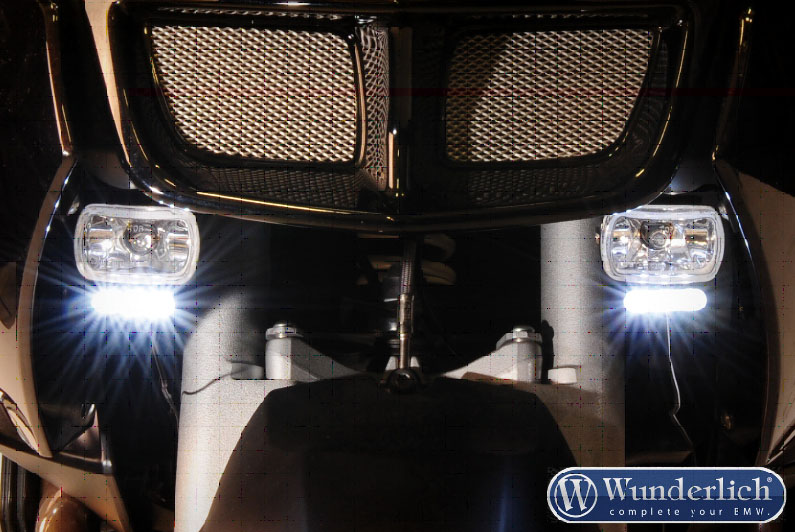

Ik ben ook geïnteresseerd. Zelf heb ik geen val beugels, maar ik zag bij Wunderlich waar een soort daylights onder de mistlampen worden geinstalleerd. Echter deze mistlampen zitten net onder de oliekoeler. Heeft iemand ervaring om daar extra verlichting te plaatsen, of zijn daar standaard oplossingen voor.

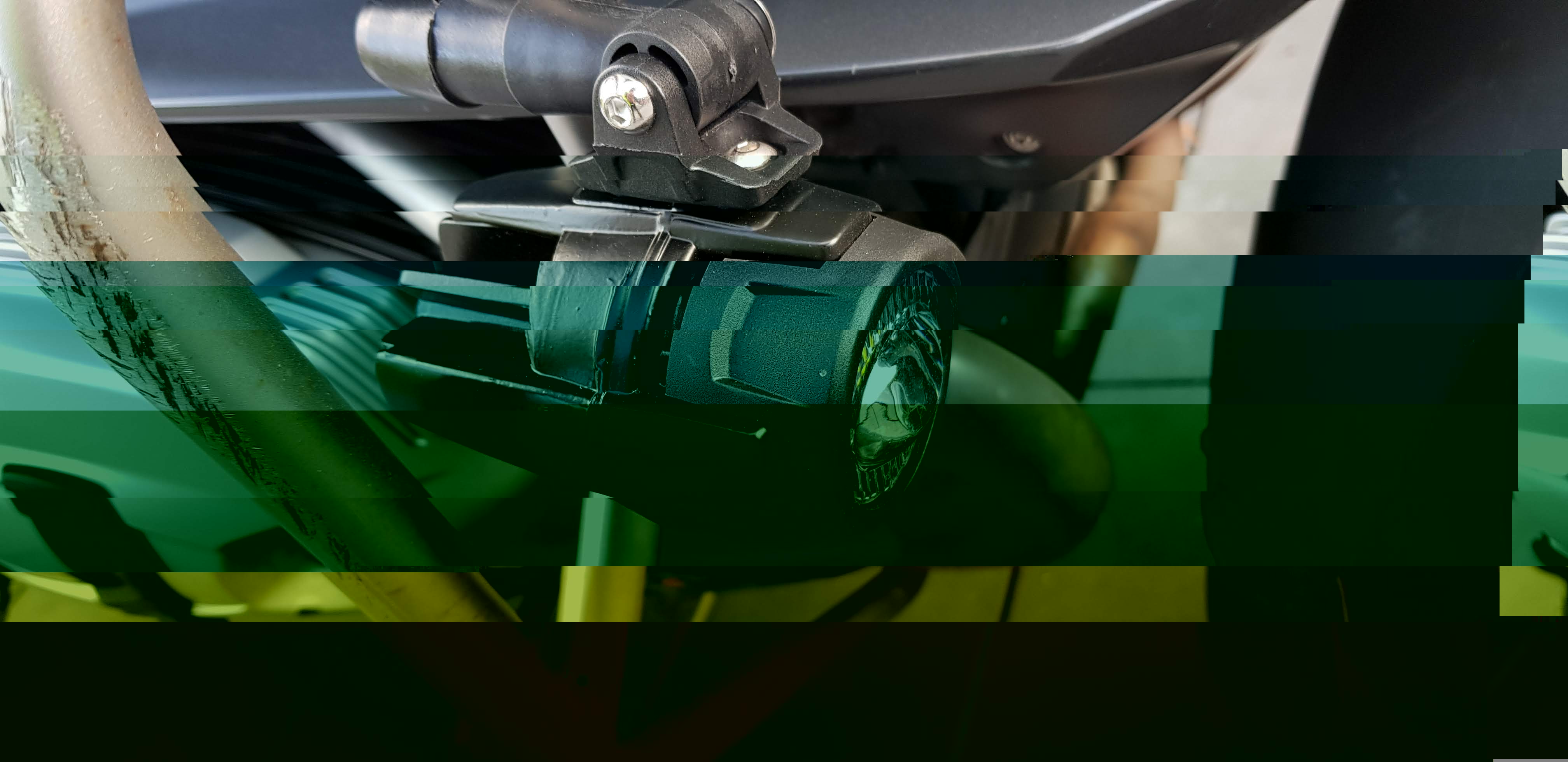

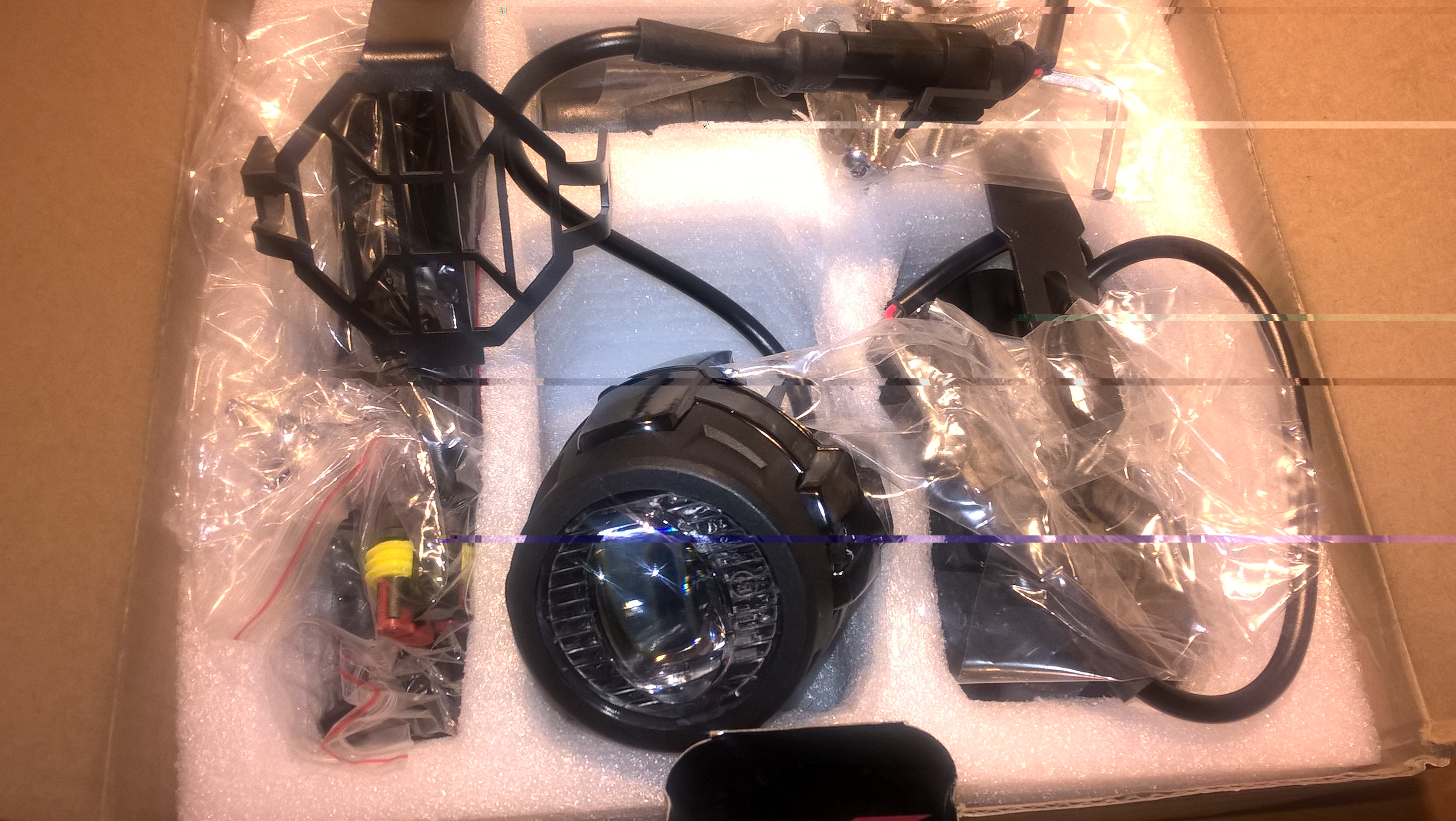

De lampen zijn na 11 dagen binnengekomen. Ziet er best wel goed uit. Achterzijde is van metaal, voorzijde hard plastic en glaasje voorzijde is ook van glas. Aan een 5A 12VDC voeding gehangen, allebei de lampen functioneren, hoeveelheid licht lijkt voldoende. Praktijk zal moeten uitwijzen hoe degelijk de bevestiging is. En hoe lang de lampjes blijven branden.
Eerst nog een Wunderlich valbeugel bestellen om ze netjes te bevestigen. Op de nieuwe 1250 heb ik leuke beugeltjes voor mistlampen gezien, echter ik ga voor de valbeugel.
