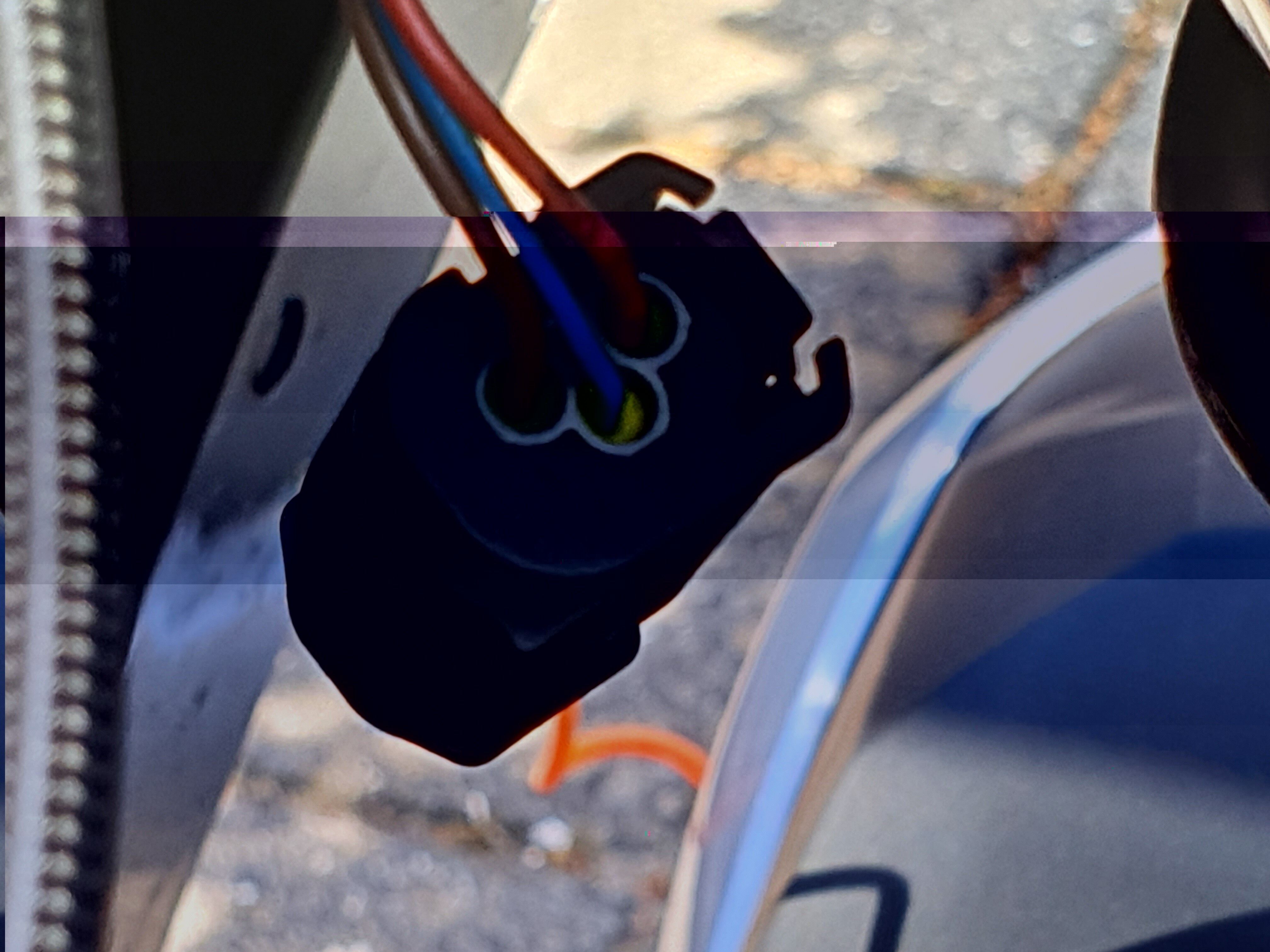

Goedemiddag,
Onder mijn stuur hangt een afgedopte stekker met drie draden en drie kleine gaatjes om een contrastekker op te zetten.
Wat ik begreep is dit een accessoire aansluiting
Ik wil hier mijn navigatie op aansluiten.
Vragen:
  1. Hoe heet deze contrastekker?
  2. Waar is deze verkrijgbaar ? self fulfilling prophecy -kwijling- → BMW DealeRT schat ik.
  3. Wat is de bezetting van deze drie draden, zodat ik eventueel de stekker kan afknippen en de draden hergebruiken?
    Eigen denkwijze:
    Bruin → permanente plus
    Rood → geschakelde plus
    Blauw–> min aansluiting
Dank alvast voor het meedenken.

Ik kan het niet goed zien, alleen aan de achterzijde van de steker, maar misschien dat je bij Carmo de steker kunt krijgen?
Dit is bijvoorbeeld een driepolige, in driehoekopstelling:
https://www.carmo.nl/index.php?main_page=product_info&cPath=4318_1083_4776&products_id=2588
Groet, Dick
Zoek maar op 83300413585. Dat is het onderdeel wat je zoekt.
De connector voor die accessoireaansluiting:
is onderdeelnr: 83300413585
kost 'n goeie €16,- bij Ouispel
heeft 3 genummerde gele draden van zo’n 10 cm lang
Nummer 1 = massa
Nummer 2 = niet gebruiken (volgens mij het gala-signaal)
Nummer 3 = geschakelde 12 volt
Kan maar op één manier ingestoken worden

Stekker inmiddels besteld en ontvangen.
Ga hem zo aansluiten.
Bedankt voor het meedenken.
