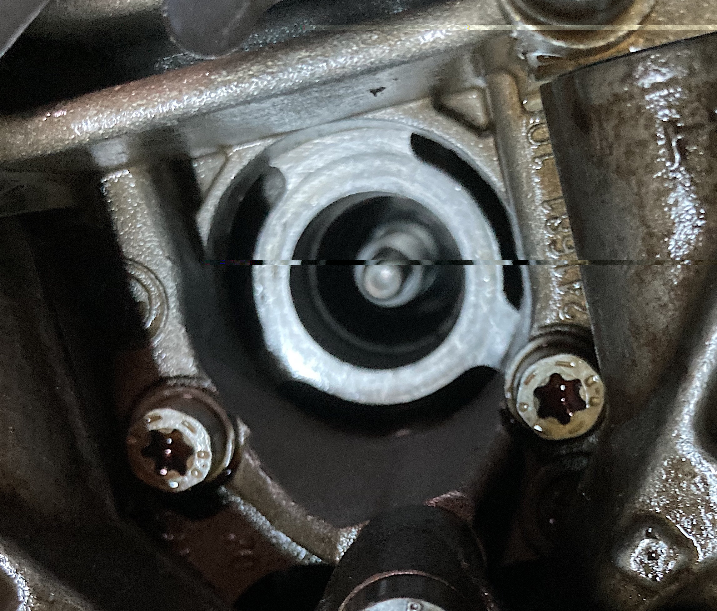

Vandaag even de kleppen gesteld van de 1200RT en meteen even gekeken naar de ring als oilseal voor het bougiegat. Zoals uit onderstaande foto van de 1200 blijkt, is de vorm anders dan de 1150 RT.
Waar de R1150 aan de onderzijde een afwijkende vorm vertoont die een duidelijke afdruk achterlaat op de rubber ring, is dat onderdeel bij de 1200 geheel rond gemaakt. Dat betekent dat er geen asymetrische afdruk wordt gemaakt op de rubber ring… Draaien van de ring met zo’n 90 graden heeft alleen zin bij een asymmetrische afdruk.
Oftewel het draaien van de rubber ring met 90 graden per beurt heeft bij de 1150 wel- maar bij de 1200 serie geen zin.
De 1200-cirkel blijft hoe dan ook een volmaakte cirkel.
