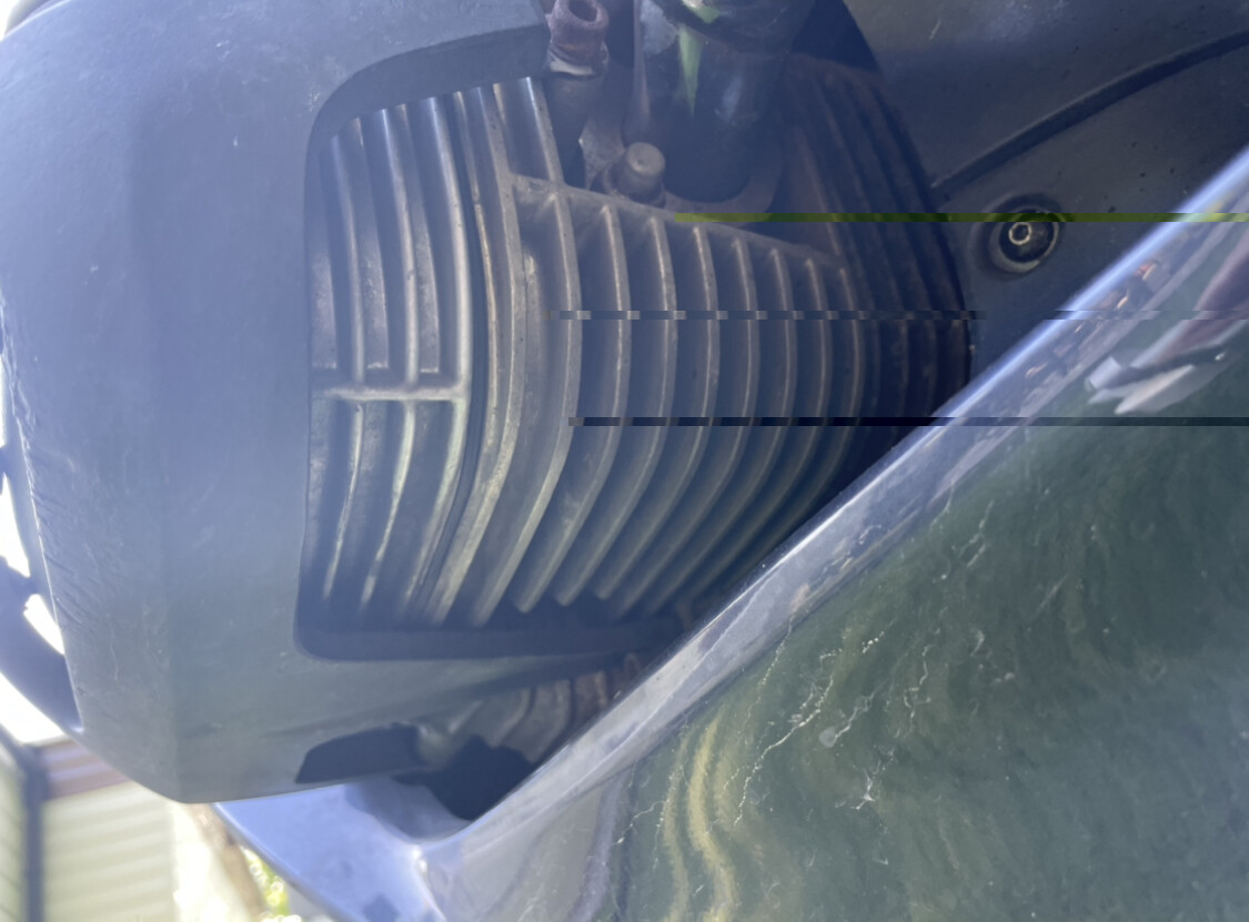

Ik heb sinds heel kort een rt…

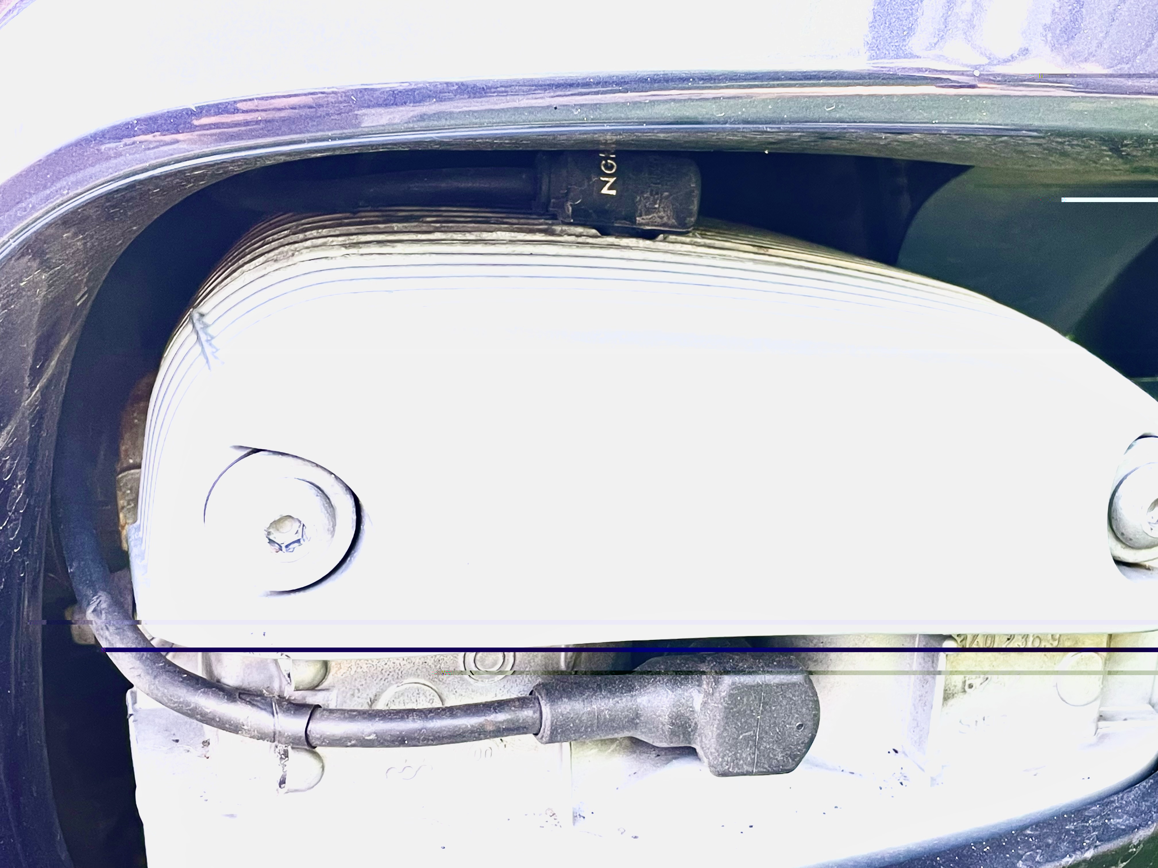

Nu was ik hem aan het wassen en toen viel mij dit op🤔.
Er lijken wel extra bougies erin te zitten. Bovenop zitten bij beide cilinders een plug met ngk erop.
Is dit standaard? Of is het een hele domme vraag?:see_no_evil:
Iemand een idee​:flushed::thinking:.

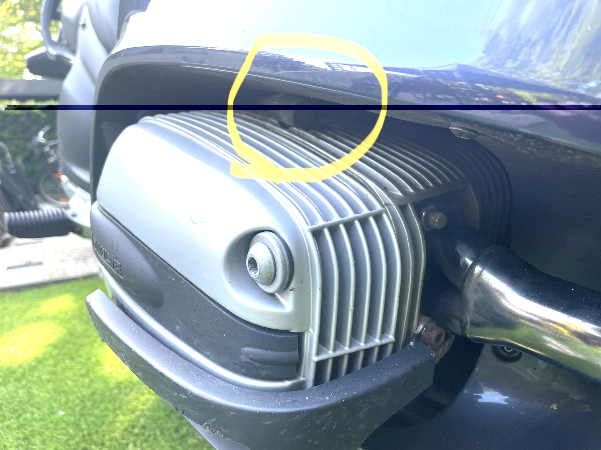

Oké. Maar de bougie zit aan de bovenkant?!? Bij een twinspark zit hij toch onderin.
En. Mijn rt komt uit 2001. Dat is toch een single spark?
Je hebt een mooie en kennelijk ook bijzondere R1150 RT .
De R1150 RT is maar kort rond 2001 als monospark geleverd en het exemplaar wat je onlangs kocht lijkt een monospark te zijn. Dat is een R1150 RT met in ieder van de twee cilinders één bougie. Het bougiegat vind je onder de plastic kap die horizontaal over je kleppendeksel loopt. Die plastic kap die doorloopt over het hele kleppendeksel is dan ook een kenmerk van een monospark.
Twinsparks hebben een primaire en een secundaire bougie, de plastic afdekkap van het bougiegat loopt maar door vanaf de achterzijde tot de helft van het kleppendeksel. Echter, de secundaire bougie van de R1150 RT is - in ieder geval vanaf 2003 - te vinden aan de onderkant van de cilinder en niet aan de bovenkant. Op de foto is niet te zien of het een losse draad, een voorbereiding op de op stapel staande twinspark id of dat er zelfs maar een doorgang is naar de cilinder. Eeen losse draad zal het niet zijn, ook op de andere cilinder zie je zo’n draad terug.

Zou het kunnen dat er bij deze serie R1150 RT één bougie geplaatst is en wel op de bovenzijde van de cilinder? Daar is eenvoudig achter te komen door even de plastic kap van het kleppendeksel eruit te lichten en dan blijkt wel of daar een bougie in gemonteerd is.
Heel bijzonder, temeer daar de OEM tekening van een reguliere R1100 RT die doorvoer door het kleppendeksel ook niet toont. Die bougie zit daar wel degelijk. Bij de R1150 in de R(oadster) uitvoering zou de extra aansluiting eenvoudig terug te zien zijn bij gebrek aan verhullend tupperware. Waar en hoe ik ook op duidelijke afbeeldingen rondkijk, nergens is die specifieke aansluiting te vinden.

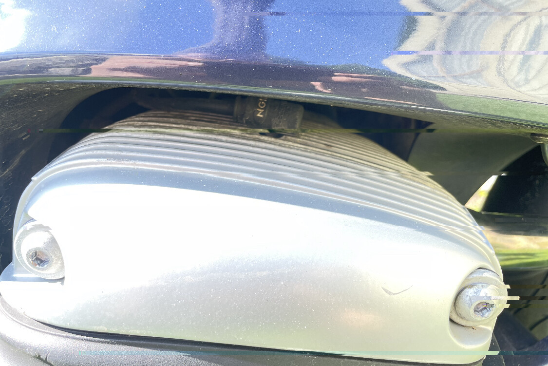

De “ngk” plug zit aan de bovenkant in de cilinder geplugt…
Raar…
Onder zit geen gat oid.
De pluggen zitten op beide cilinders…

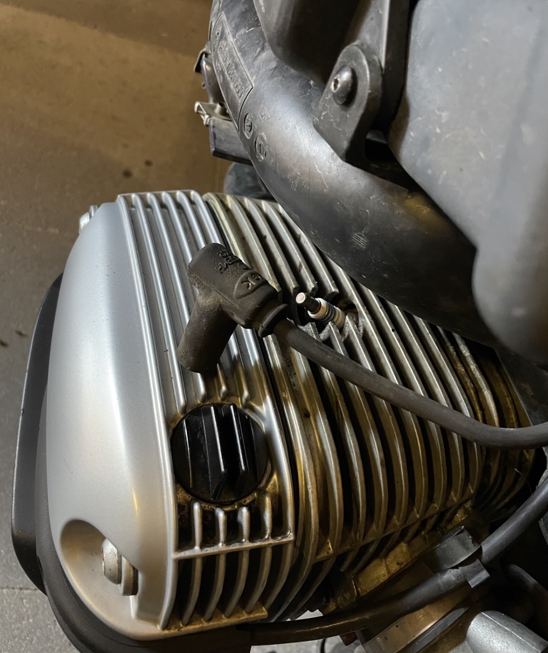

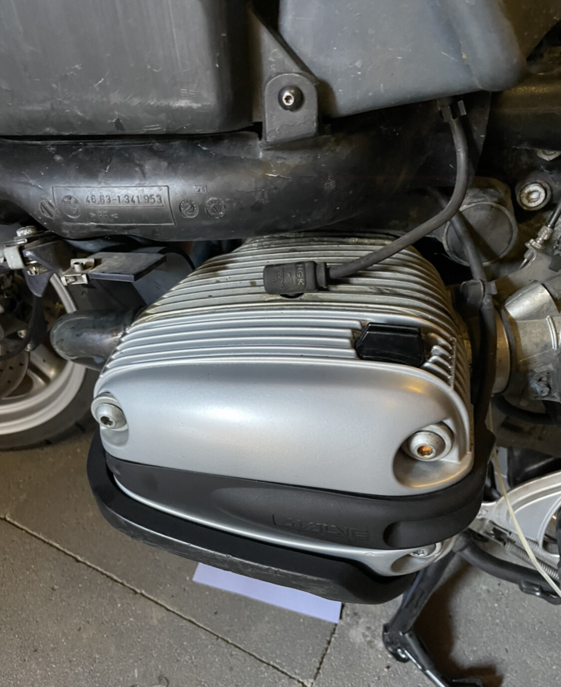

Hierbij nog 2 foto’s zonder de Tupperware.
Je hebt een heel bijzondere BMW, zoveel is wel duidelijk.
