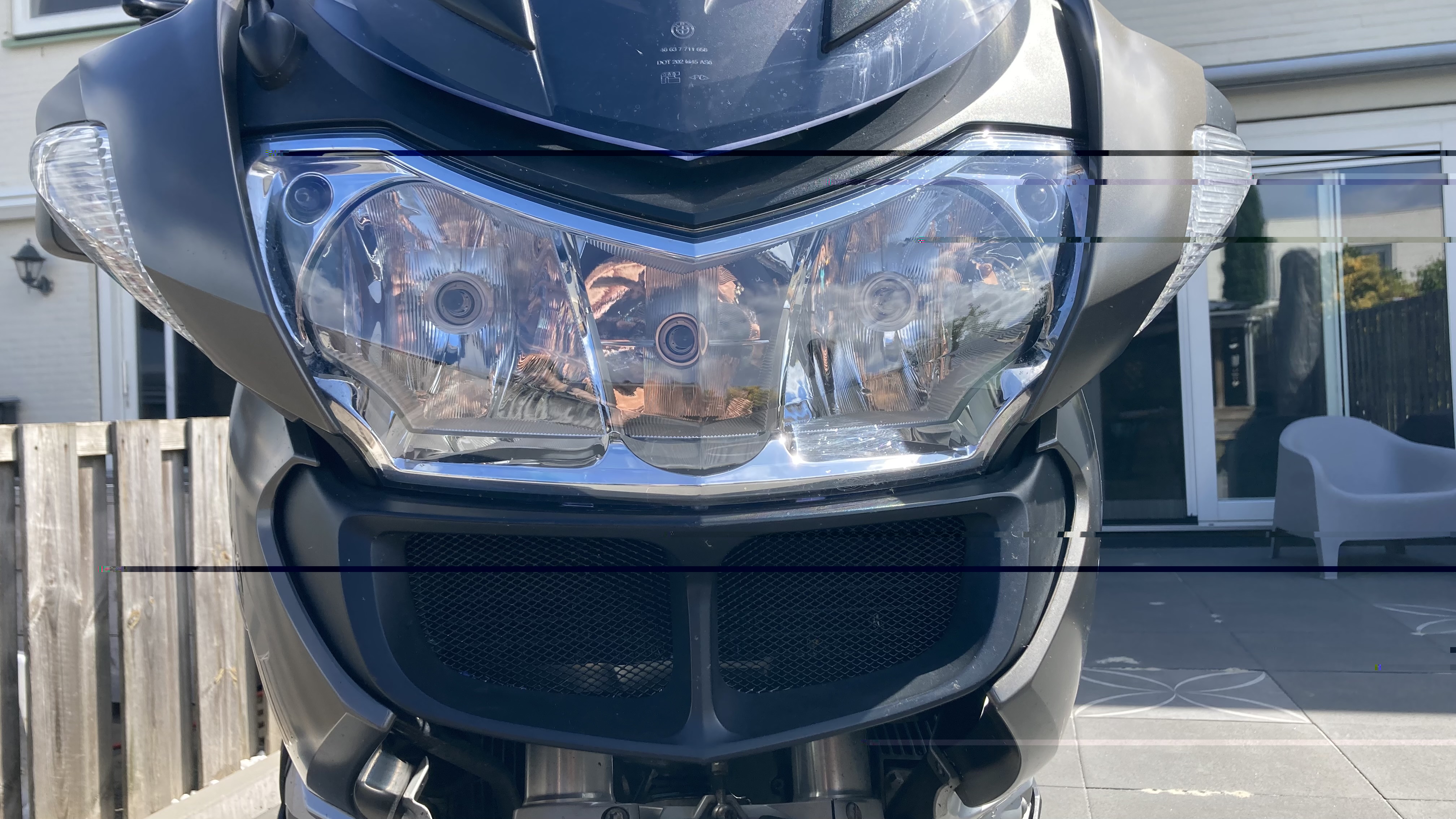

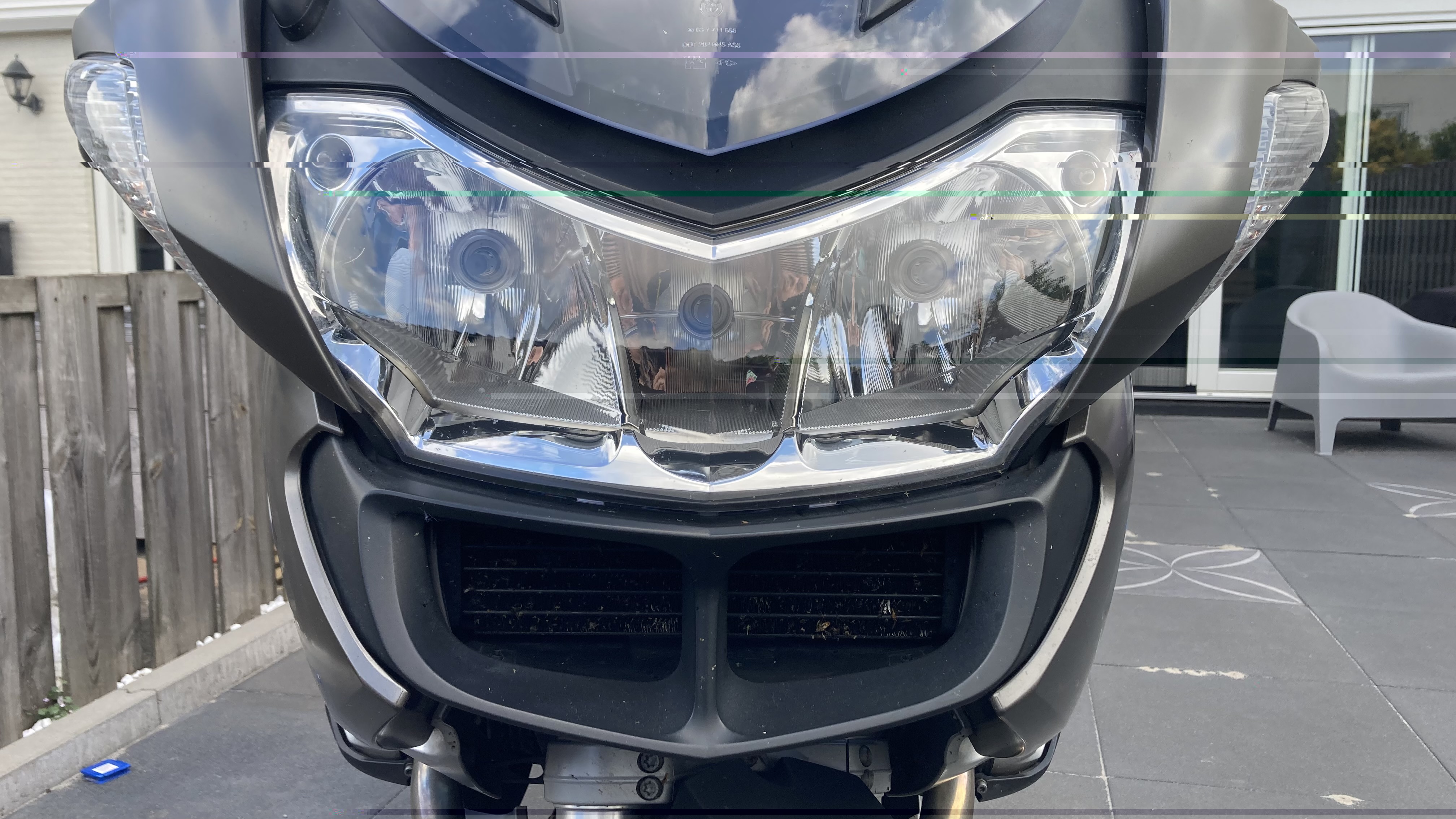

Homemade oilcooler guard
Vind de Touratech oilcooler guard mooi, maar
prijzig en nergens meer te vinden. Dus bij Ome Ali wat gaas gekocht en gaan knutselen.
Voor
En na
Netjes en goeie oplossing (ook voor je beurs)! _004

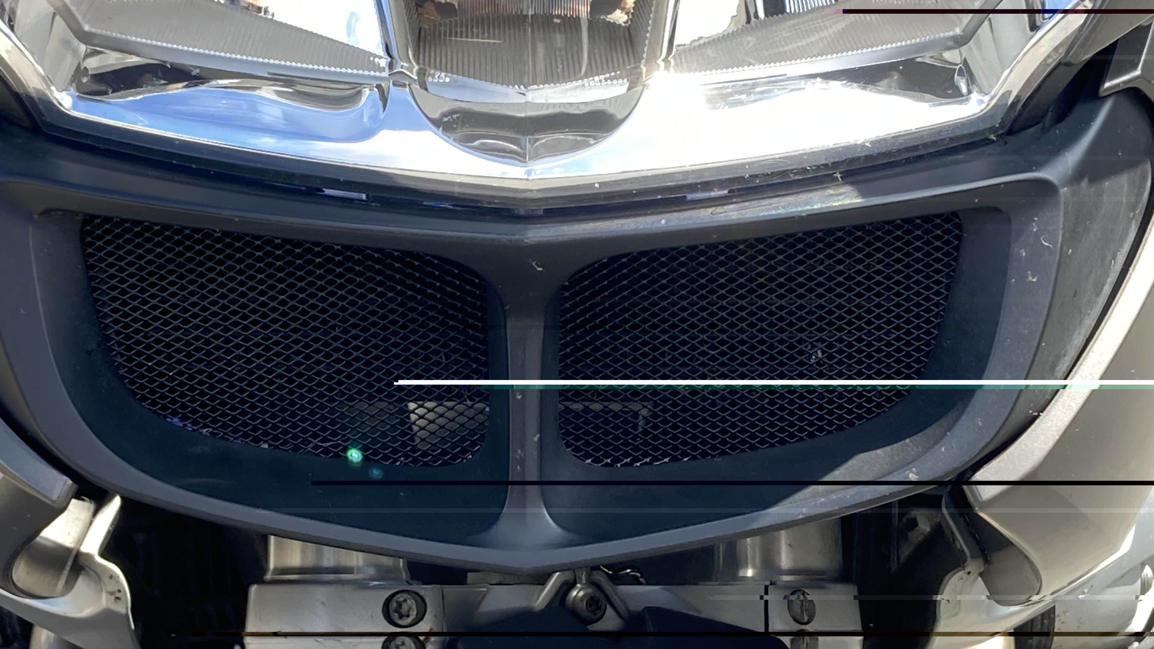

Hoe zet jij het gaas vast aan het plastic frame?
Niet :smiley:
Ik sla met een hamer het gaas een beetje rond om het frame, en het kan niet onderuit zakken omdat de klemmen van het frame dat belemmeren. Tevens klemt het gaas een beetje tussen het opgeklikte frame en de koeler zelf. Het zit dus klem en kan niet zakken. Hoe dat zit bij een GS weet ik uiteraard niet.
