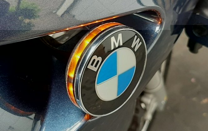

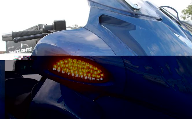

Zodat je een soort DRL (Daytime Running Lights = DagRijVerlichting) krijgt?
Dit is in beginsel niet toegestaan (je mag de verlichting van een voertuig met typekeuring niet zomaar aanpassen), maar… er zijn een aantal uitzonderingen.
Zo mag je beperkt aanpassingen/uitbreidingen aanbrengen, zolang deze aan wat eisen voldoen (zoals het automatisch uitgaan wanneer je richting aangeeft).
Het meest eenvoudig is om er een kant en klaar setje in te zetten, zoals deze van Hornig.
Een andere leuke (heb ik er zelf opzitten) voor op je kuip, zijn deze van HPoskam
We hebben over dat onderwerp al een aantal draadjes die je na kunt lezen, anders kun je daarover een nieuw topic aanmaken. :bulb:

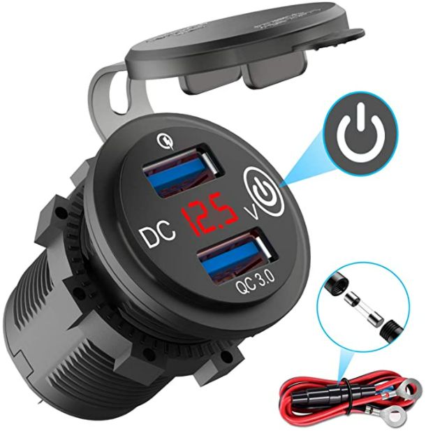

Ik weet niet of je al een USB aansluiting hebt, maar ik heb de draad van mijn navigatie gewoon doorgeknipt en er netjes een USB stekker aan gesoldeerd. Omdat ik op mijn motor (nog geen BMW helaas) geen USB aansluiting had, heb ik deze besteld bij Amazon en ingebouwd:
Zit meteen een spanningsmeter in. Deze heb ik direct aan de accu gezet. Er zit een aan/uit-knop op zodat je zelf kunt bepalen wanneer die wel en niet laadt. Ook kun je met een druk op de knop even checken hoe je accu ervoor staat.
Voordeel van de USB stekker is meteen dat ik mijn GPS houder makkelijk naar meerdere motoren kan verplaatsen.
