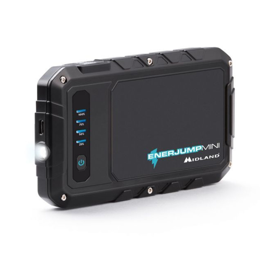

Ik heb dit in mijn koffer zitten. Werkt perfect!!!
Ja, dat ziet er goed uit! Vraagje: hoe sluit je die aan op accu? Ik kom er alleen goed bij als ik een zijkap er af haal en dan nog niet fantastisch.
Met twee accuklemmen. Uitgevoerd in motorformaat, dus niet zo groot als bij startkabels voor de auto. :blush:
