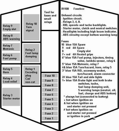

Net nieuw hier dus hulp is welkom.Heb verschillende zoekfunctie’s toegepast maar heb het nergens kunnen vinden
Welke functie heeft iedere zekering bij auto’s zie je meestal in de kap wat wat is
Dus wie kan mij helpen?
Heb je hier iets aan?
Helemaal goed daar kan ik wat mee jammer dat bmw niet in de handleiding weergeeft
