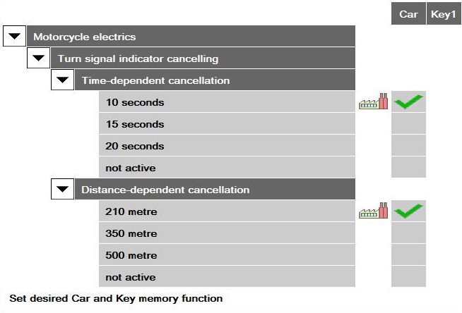

De optie waar ik niet aan kan wennen, automatische uitschakeling van de knipperlichten. Ik controleer voor de bocht vaker of hij aan staat dan na de bocht of deze uit is. Eerst maar op op “20 seconden en 500 meter” gezet. In het geheel uitzetten is wellicht de beste optie voor mij…
Ik vind het ook erg irritant om het “gebruiksgemak toevoegende systeem” steeds te moeten controleren …en dat dat dus vaak onnodig m’n aandacht afleidt .
Inmiddels is het mogelijk om dit zelf aan te passen met de nieuwste GS-911 software. Let wel, alleen voor de K024 (*) modellen (hier vallen veel R1200 modellen onder van voor 2013).
Mocht jouw motor niet de mogelijkheid hebben in GS-911, dan kan ik het regelen met NCS Expert of ISTA.

Bedankt voor de terugkoppeling en behulpzaamheid. TOP! _004
